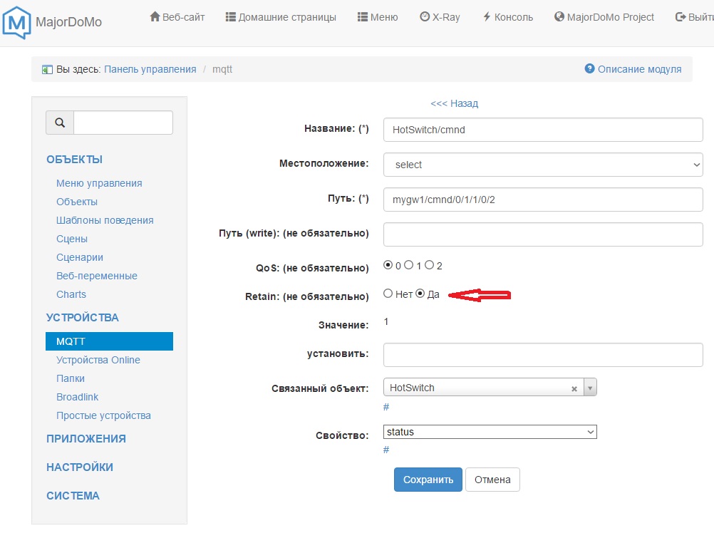

Не нашёл Retain в mqtt, где её искать?
- Снимок.JPG (32.97 КБ) 6959 просмотров
Re: Взаимодействие с Mqtt
В настройках каждого конкретного датчикаZhenyaRUS39 писал(а):Не нашёл Retain в mqtt, где её искать?

Можете подробнее рассказать.olehs писал(а):В настройках каждого конкретного датчикаZhenyaRUS39 писал(а):Не нашёл Retain в mqtt, где её искать?
В топиках только такие настройки.
Сами датчики на esp, и понять не могу где включается retain.
Все верно. Это я неправильно выразился. Ищите в настройках топика.
