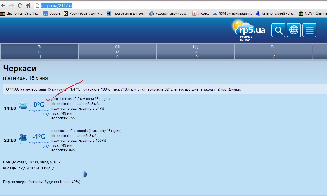

для начала - сделайте скрин-шоты страницы и укажите, какую конкретно из всех температур вы хотите получить в качестве отображаемой - тогда можно будет посмотреть, как эту температуру вытаскивать
vgolinsky
Сообщения: 14
Зарегистрирован: Вт янв 15, 2013 12:33 pm
Re: Как погоду настроить
Сообщение vgolinsky »
вот скриншот, ну и хочется получить описание погоды (ветер, влажность и т.д.)
anemcov
Сообщения: 211
Зарегистрирован: Вт янв 08, 2013 11:50 pm
Откуда: Санкт-Петербург
Сообщение anemcov »
Ссылка
http://m.rp5.ua/811/ua
Шаблон поиска
<div class="t_0 ftemp">(.+?)&ordm;C<\/div>
