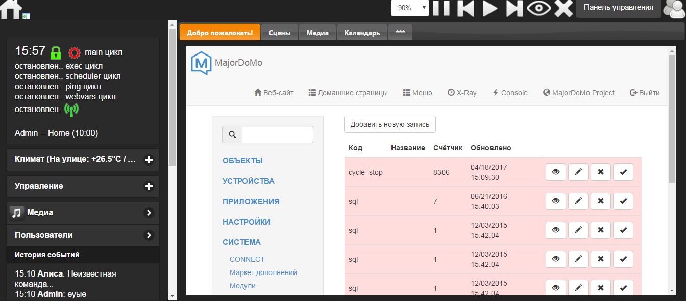

подскажите новичку. установил, но система не стартует как я понимаю.
Все циклы остановлены судя по логу, куда смотреть?

Fishki писал(а):подскажите новичку. установил, но система не стартует как я понимаю.
Линукс или винда?
В линуксе надо как сервис их, циклы, запустить.
В винде не смогу подсказать.
Какая система?
Линукс или винда?
Какая система?
винда, семерка. пока пытаюсь осваивать. если все срастется и разберусь, тогда сервак на линуксе запущу. но это в далеком будущем. так что пока винда.

Fishki писал(а):
Линукс или винда?
Какая система?
P.S а. ну и время показывает всегда 15:57. не рефрешится
Время стоит из-за незапущенного цикла main.
Поищите на форуме как на винде сделать автозапуск циклов.
Помоему в дистрибутиве есть что то типа cycle.bat
Просто запустите его, для тестов подойдёт, для повседневного использования надо в автозапуск или как сервис, не знаю как в винде.

Re: Не запускаются циклы.
Сообщение Fishki »
заработало.
Похоже не хочет жить на диске D:\ удалил, переустановил на диск C:\ все стартануло даже Алиса заговорила, чего за ней ранее не замечалось :) хотя ранее несколько раз сносил и переустанавливал на диск D:\
