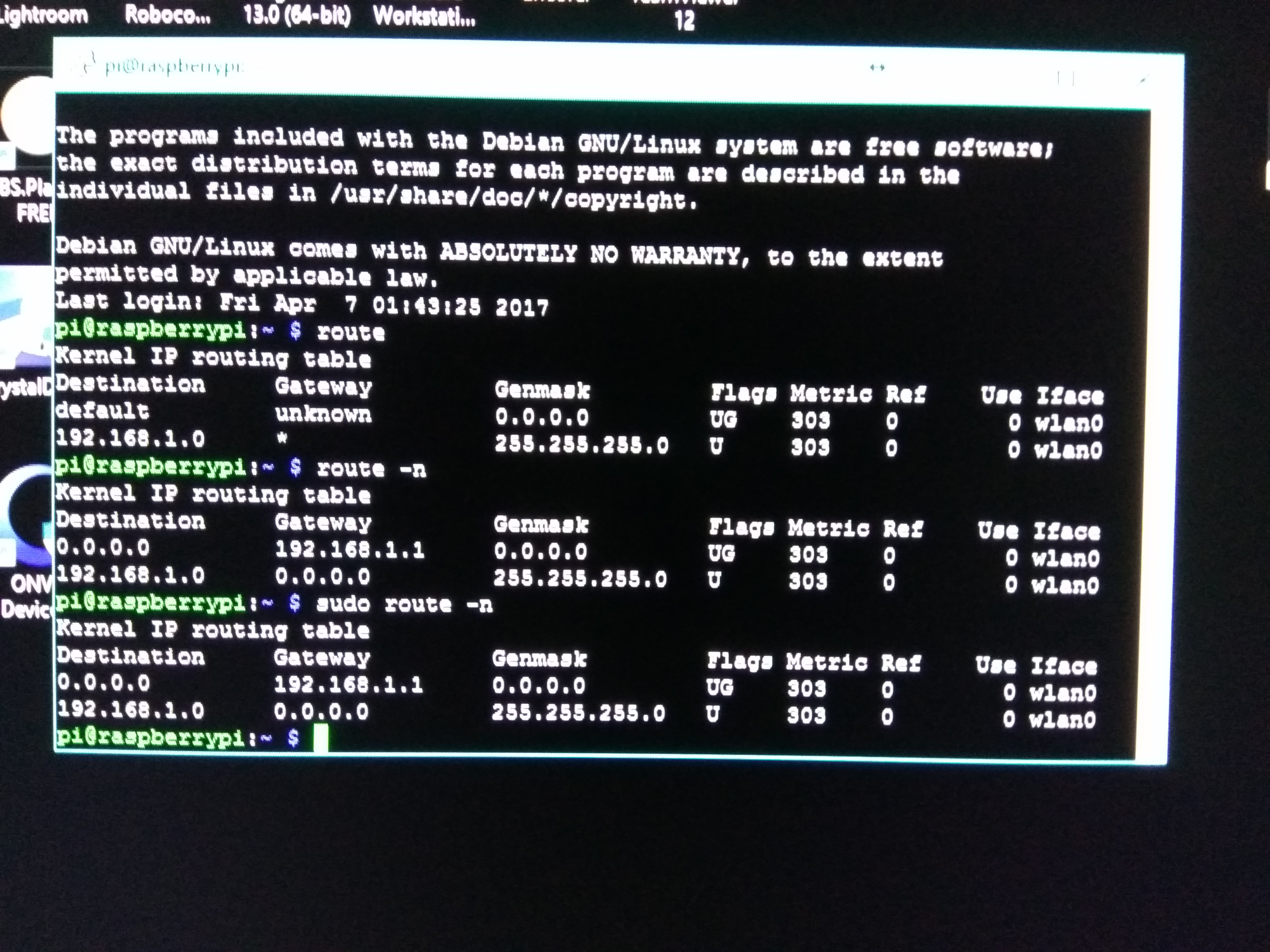

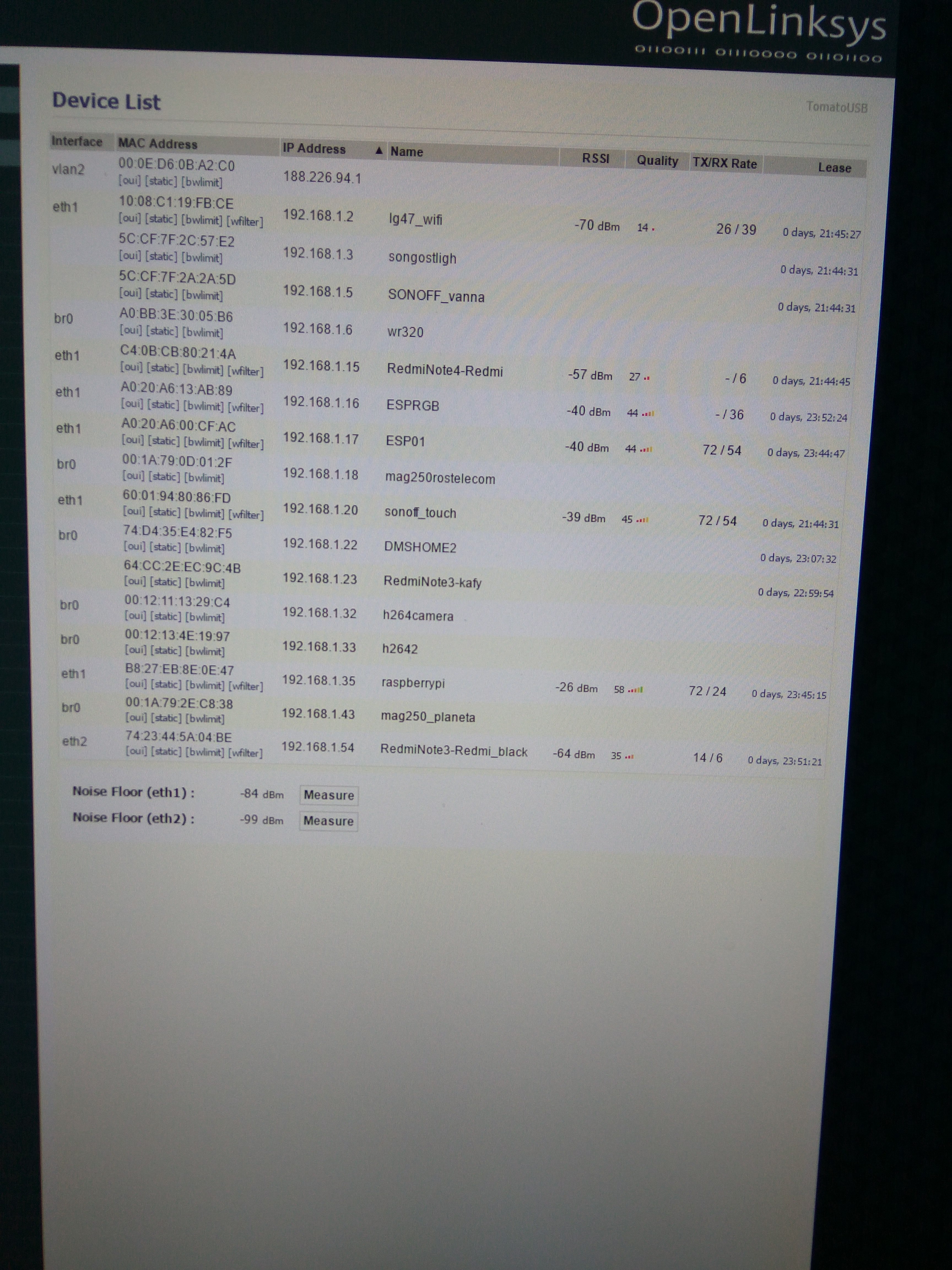

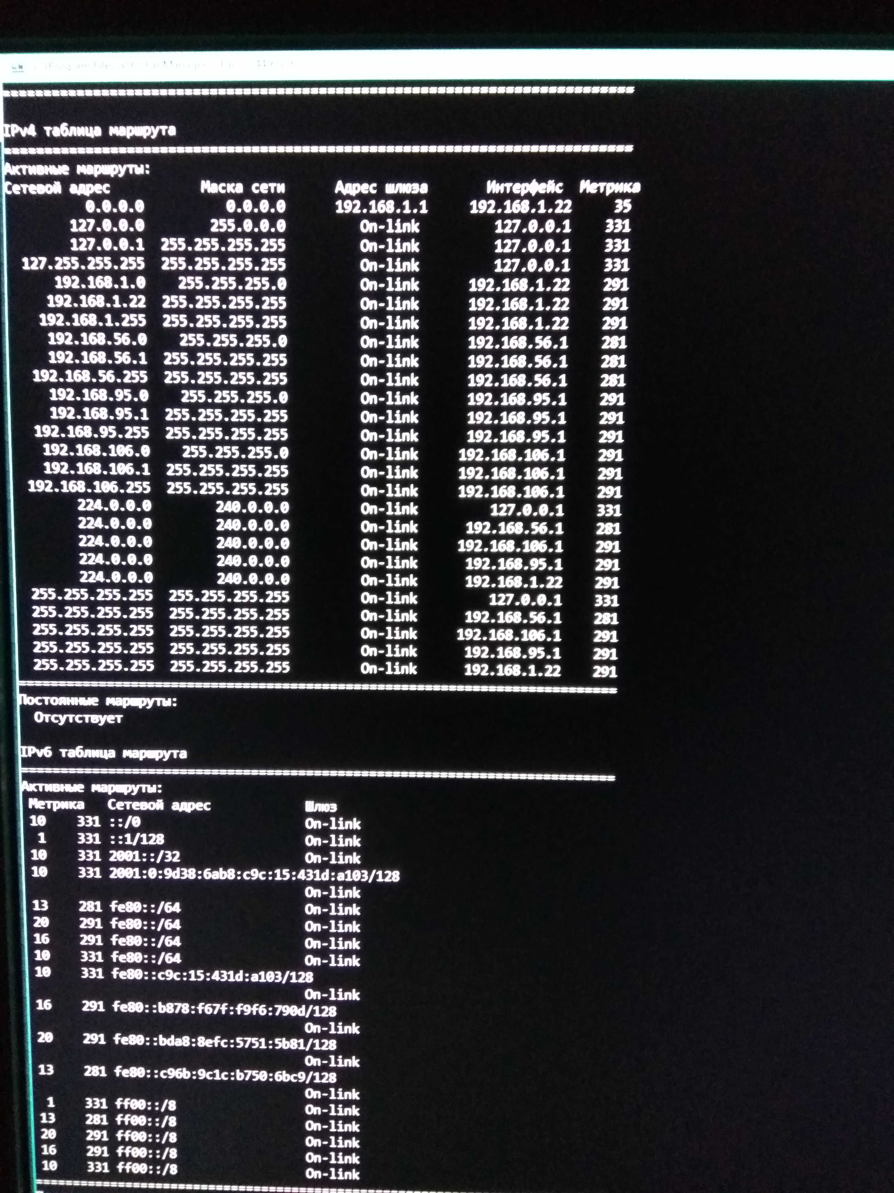

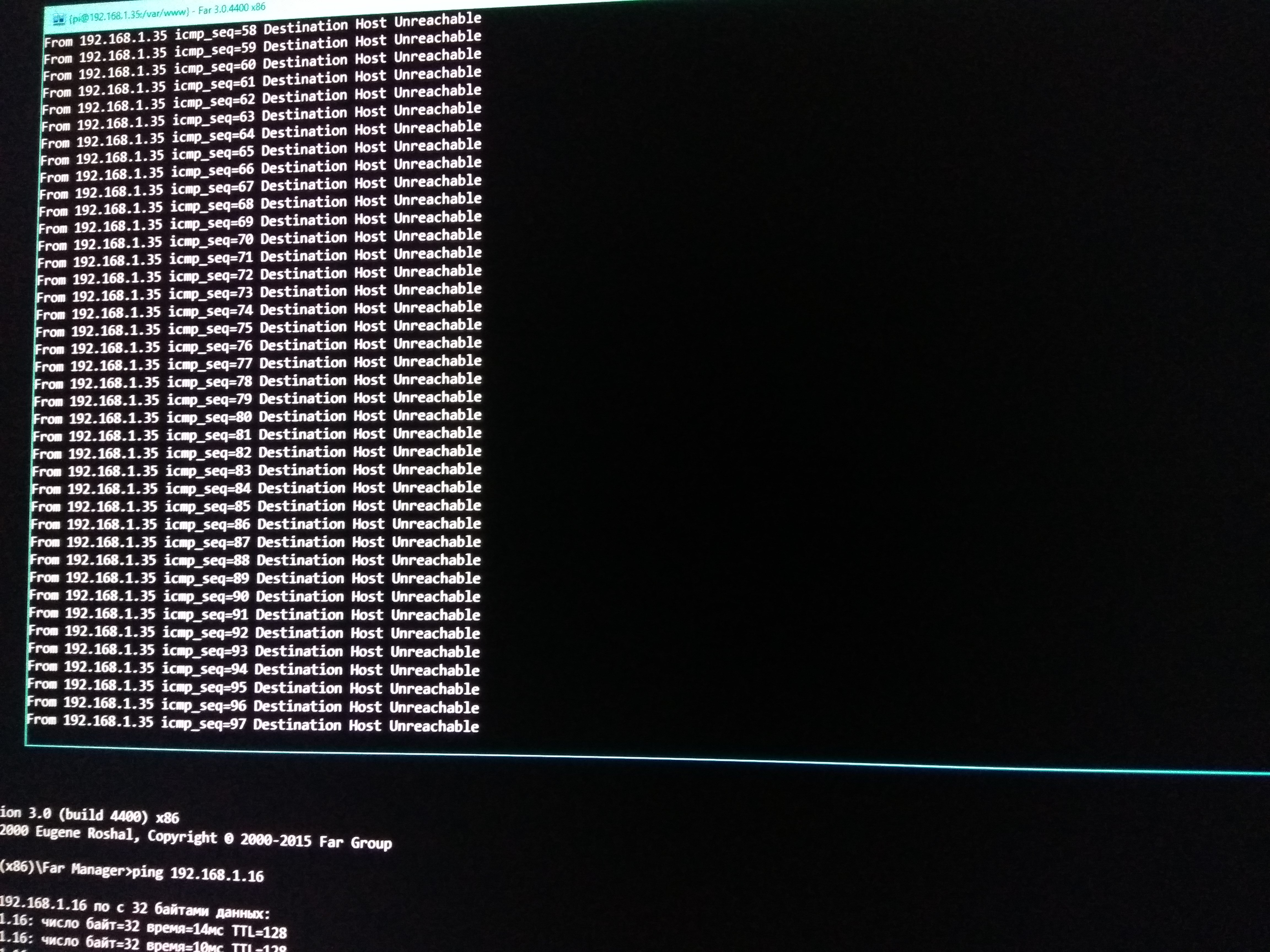

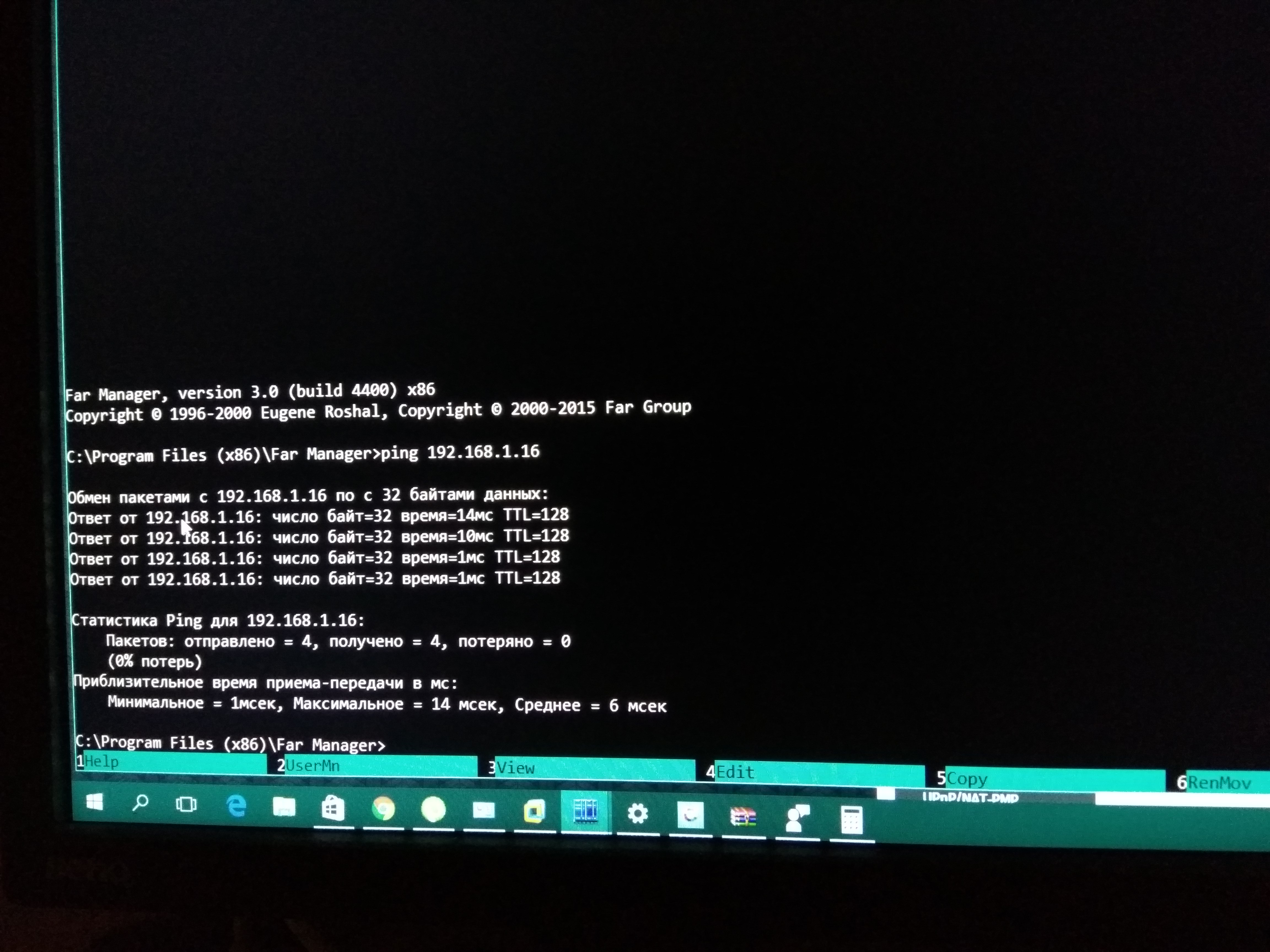

- Сообщения: 2799
Re: помогите настроить маршрутизацию
извиняюсь за слишком большие картинки. 192.168.1.22 - винда, пингуется, 192.168.1.35 - малина - не пингуется. пингуемый есп - 192.168.1.16 с какойто китайской прошивкой
То есть так:
1.22 - это Винда.
1.35 - это Малина.
1.16 - Это EPS.
С 1.22 пингуется 1.16, а с 1.35 не пингуется 1.16. Верно?

- Сообщения: 2799
Сбросил есп к заводским настройкам, сконфигврил сеть, первая перезагрузка и esp видится всеми. Повторная перезагрузка и есп теперь пингуется только виндой
- Сообщения: 2799
traceroute to 192.168.1.16 (192.168.1.16), 30 hops max, 60 byte packets
1 raspberrypi (192.168.1.35) 2997.587 ms !H 2997.531 ms !H 2997.527 ms !H
pi@raspberrypi:~ $
pi@raspberrypi:~ $
