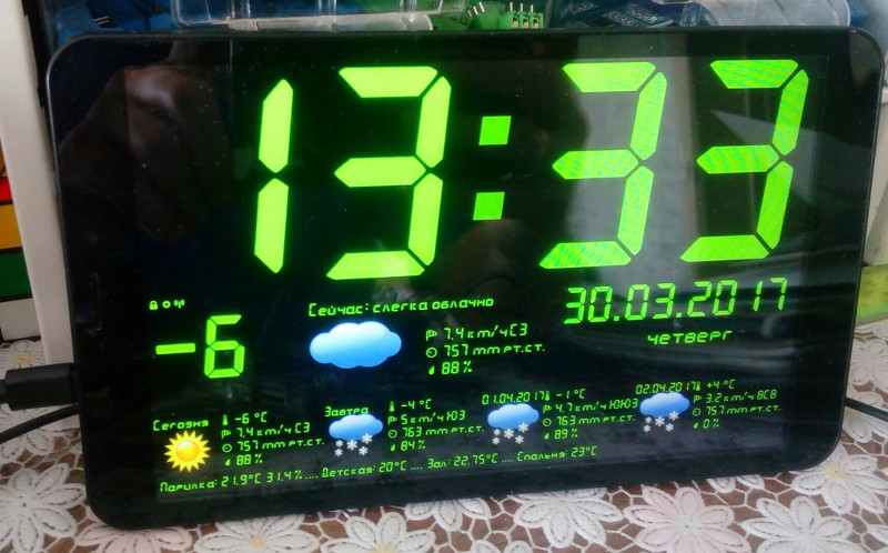

Сцена Tablet Clock
описаниеSPOILER_SHOW
Сцена для планшетов на основе приложения Tablet Clock, делалась для планшета с нерабочим тачем, используется шрифт по этому в приложении Majordroid не работает, шрифт tts по этому в iOS не работает, есть конвертеры шрифта и при желании можно сделать чтобы работало в iOS, на планшет устанавливаем Firefox и плагин Full Screen Mobile, запускаем страницу с сценой и разворачиваем на весь экран. Данная схема под 8' планшет irbis tz85 но можно адаптировать и для других планшетов.
скриныSPOILER_SHOW
файлыSPOILER_SHOW
Tablet_Clock.elements.zip
(2.41 КБ) 590 скачиваний
templates_alt.zip
(332.67 КБ) 574 скачивания

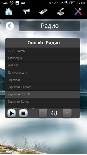

Сцена Droid
Сцены для использования в MajorDroid на мобильном телефоне с разрешением экрана FULLHD.
используется локальная css font-awesome версии 4.7, файл font-awesome.min.css надо положить по пути /templates_alt/css/awesome/
папку fonts распаковать по пути /templates_alt/css/
скриныSPOILER_SHOW
файлыSPOILER_SHOW
droid.zip
(66.45 КБ) 656 скачиваний
fonts.zip
(589.81 КБ) 615 скачиваний

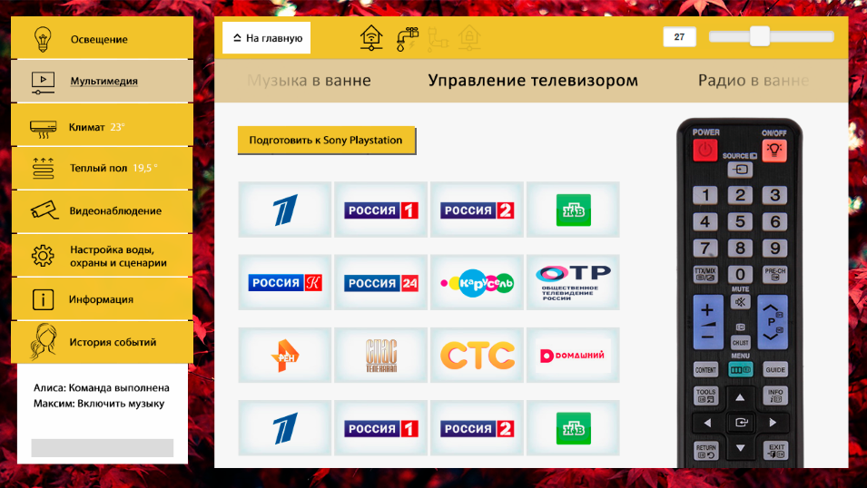

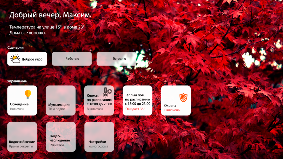

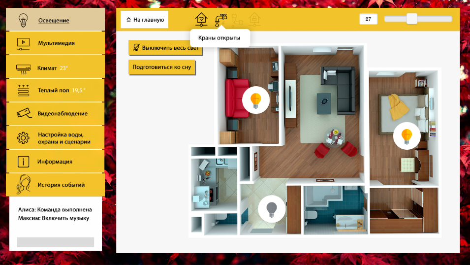

Сцена Дизайн сцен 2
Обсуждение темы: тут
Установка сцены: https://youtu.be/ZRWDUY4UZfY
скриныSPOILER_SHOW
Главная.
Погода.
Маршруты (GPS)
Видеонаблюдение
Диаграммы.
Управление.

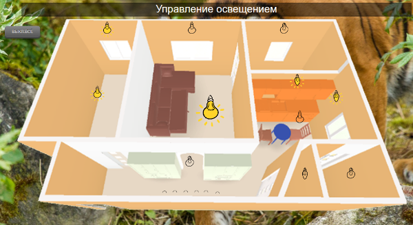

Элемент сцен "Выключатель-лампочка"
выключатели на сцену в виде ламочек накаливания с индикацией состояния. В архиве элемент сцены, картинки лампочек в состоянии вкл и выкл и исходник в GIMP
скриныSPOILER_SHOW

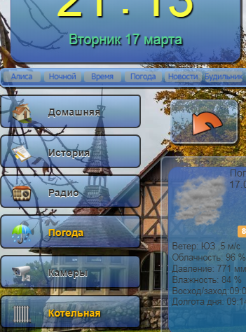

Сцена Погода (вертикальная) от Sandr
скриныSPOILER_SHOW

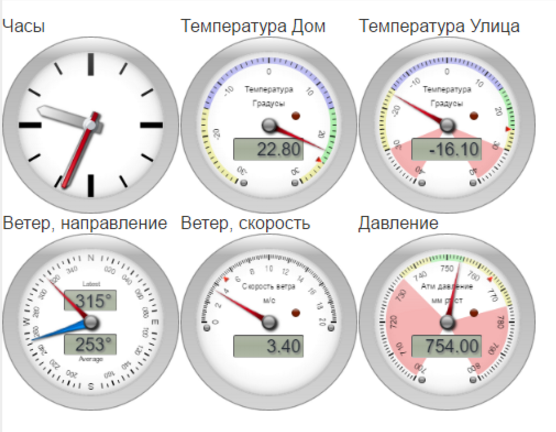

Индикаторы gauge.min.js
описание и файлыSPOILER_SHOW
скачиваем файл и распаковываем в папку js
gauge.min.js.zip
(12.88 КБ) 612 скачиваний
в сцене или куда надо вставить индикатор создаем html элемент со следующим кодом
<script async src="/js/gauge.min.js"></script>
<canvas data-type="linear-gauge"
        data-width="100"
        data-height="400"
        data-border-radius="20"
        data-borders="0"
        data-bar-stroke-width="20"
        data-minor-ticks="10"
        data-major-ticks="0,10,20,30,40,50,60,70,80,90,100"
        data-value="22.3"
        data-units="°C"
        data-color-value-box-shadow="false"
></canvas>
<canvas data-type="radial-gauge"
        data-width="200"
        data-height="200"
        data-units="Km/h"
        data-title="false"
        data-value="0"
        data-min-value="0"
        data-max-value="220"
        data-major-ticks="0,20,40,60,80,100,120,140,160,180,200,220"
        data-minor-ticks="2"
        data-stroke-ticks="false"
        data-highlights='[
            { "from": 0, "to": 50, "color": "rgba(0,255,0,.15)" },
            { "from": 50, "to": 100, "color": "rgba(255,255,0,.15)" },
            { "from": 100, "to": 150, "color": "rgba(255,30,0,.25)" },
            { "from": 150, "to": 200, "color": "rgba(255,0,225,.25)" },
            { "from": 200, "to": 220, "color": "rgba(0,0,255,.25)" }
        data-color-plate="#222"
        data-color-major-ticks="#f5f5f5"
        data-color-minor-ticks="#ddd"
        data-color-title="#fff"
        data-color-units="#ccc"
        data-color-numbers="#eee"
        data-color-needle-start="rgba(240, 128, 128, 1)"
        data-color-needle-end="rgba(255, 160, 122, .9)"
        data-value-box="true"
        data-animation-rule="bounce"
        data-animation-duration="500"
        data-font-value="Led"
        data-animated-value="true"
></canvas>
все параметры тут
скриныSPOILER_SHOW

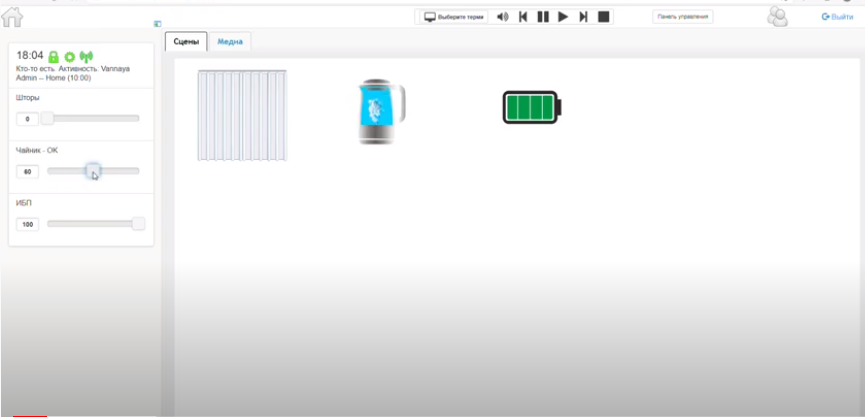

Пак выключателей для сцен
описание, файлыSPOILER_SHOW
скринSPOILER_SHOW

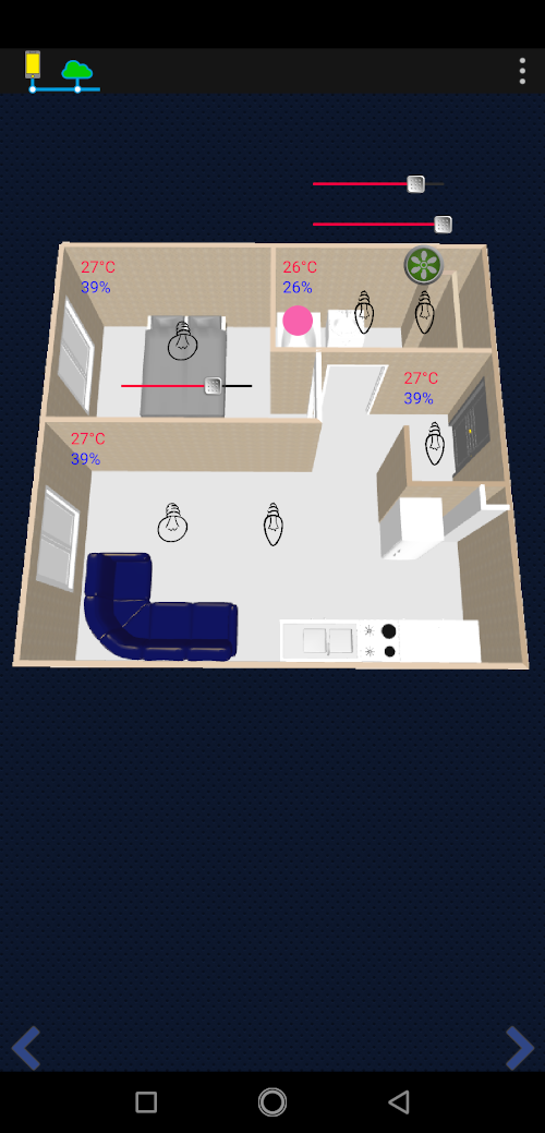

virtuino mqtt dashboard
скриныSPOILER_SHOW
видео, описание, файлыSPOILER_SHOW

Элементы схемы Выключатель-лампочка: выключатели в виде лампочек накаливания.
В архиве элемент схемы и файлы картинки состояния ламп

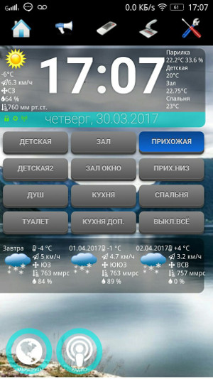

Коллеги простите за наглость, не поделится ли кто нибудь сценой которая расположена в шапке. Скрин прилогаю.
C_3AXAPOB
Сообщения: 510
Re: Сцены
Сообщение C_3AXAPOB »
Вроде это пользователя Vit. Попросите у него.

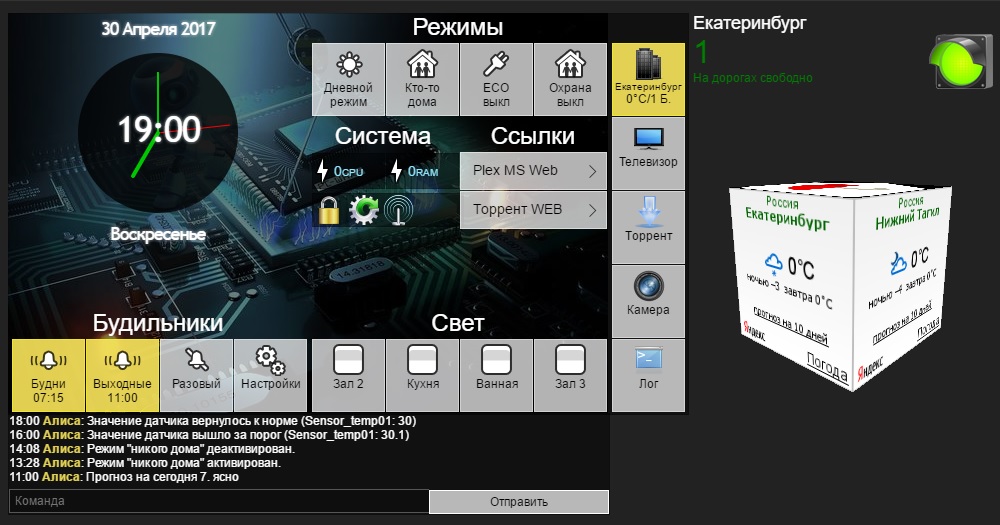

Re: Сцены и оформление
Привет всем))
Немного прибираюсь в МД, нашел свою старую сценку...
Я то ей уже не пользуюсь, но трудов в своё время было вложено много)) Даже удалять жалко)) И есть интересные наработки, которые могут заинтересовать как новичков, так и опытных пользователей.
Собственно вот сама сцена:
Изначально был только прямоугольник в центре для "минималистичного" контроля...
Потом МД обрастал различными функциями, и соответствующими элементами на сцене...под конец не скажу что выглядела опрятно, но, как уже озвучил - появилось много интересных наработок. Так же принял решение, что с компа использую только сцены, с телефона только меню...

Вторая из интересных наработок, как вы наверное заметили - стрелочные часы. Сделаны на библиотеке processing.js.
Чтобы они заработали - нужно подключить эту библиотеку в scenes.html и applications.html (находятся так же в templates, в теге <head> подключаем скачанную библиотеку)
<script type="text/javascript" src="/js/processing.js"></script>
Часы (в архиве с элементами) кладем по пути /js/processing/clock.pde
Третье интересное решение (не по виду, но по функционалу) - это боковая панель с кнопками. Она работает по типу вкладок. Активна может быть только одна из кнопок, нажатие на другую кнопку - выключает другие нажатые кнопки...достигается это за счет свойств объектов. Нажатие на включенную кнопку - отключает её. Разные кнопки активируют разные <iframe>-ы или контейнеры, в которых, в каждом - своя мини панель управления...
Ну и четвертое довольно забавное решение - 3d кубик с погодой...кубик крутится, погоду может отображать сразу в 4 населенных пунктах)))
Да, это реальное 3d сделанное на three.js. Вставлено так же iframe-ом достаточно положить файлик из архива по пути /three/webgl_geometry_cube.html, и туда же распаковать библиотеку three.js (чтобы путь к ней выглядил как /three/js/three.js, так же создать в three папку img. Туда будут закачиваться картинки с яндекс информерами...закачиваются они скриптом
