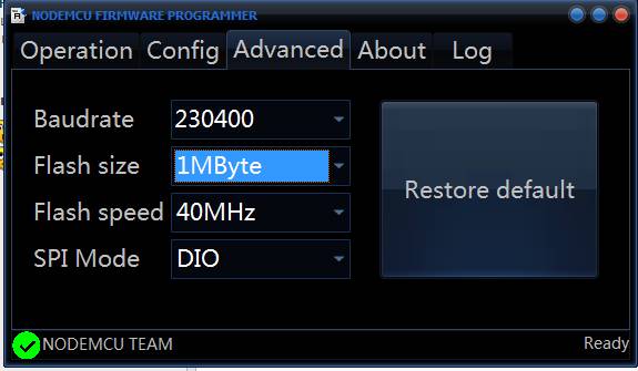

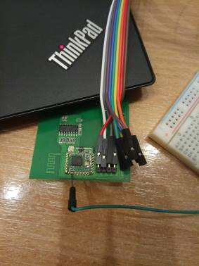

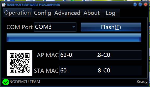

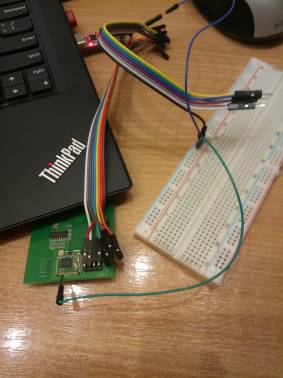

Alexsan писал(а):я имел виду как прошить? по воздуху или же что то надо припаивать и прошиать?
Впаиваем гребенку (так выходит универсально)
Скачиваем прошивку. Я использую wifi-iot. Платная, дороговато конечно, но зато легко настраивается. Соединение с Majordomo через mqtt или через модуль wifi-iot. Если не напрягает обновление состояния раз в 10 минБ то можно пользоваться бесплатной урезаной версией.
Скачиваем софт для заливки прошивки. Настройки на скрине
Подключаем к нашему устройству виртуальный компорт (типа RS-485, RS-422 и RS-232 по схеме Rx-Tx, Tx-Rx, Gnd-Gnd, 3.3v-3.3v)
Замыкаем GPIO0 на Gnd. Даем питание на плату (втыкаем RS в USB компа) и жмем Flash
Ждем пока закончится загрузка
Отсоединяем питание. Снимаем перемычку GPIO0-Gnd
Подаем питание.
Заходим через вебинтерфейс в прошивку, настраиваем, пользуемся
По релюхах также, только там есть два варианта распайки 5 пин и 4 пин. В 5 пиновом дополнительно выведено Gpio14
