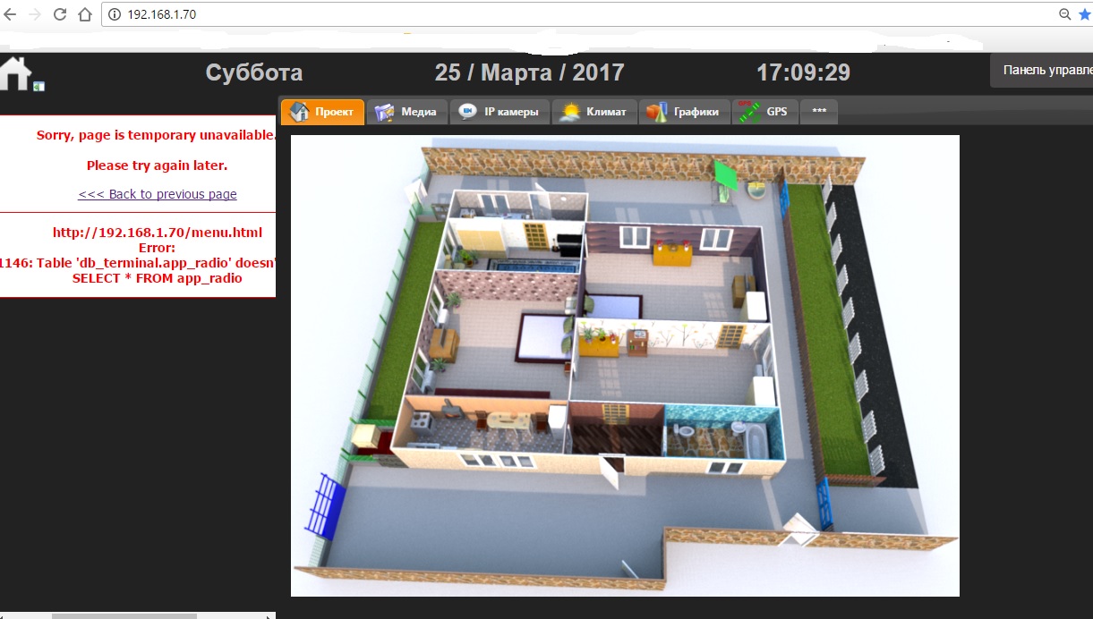

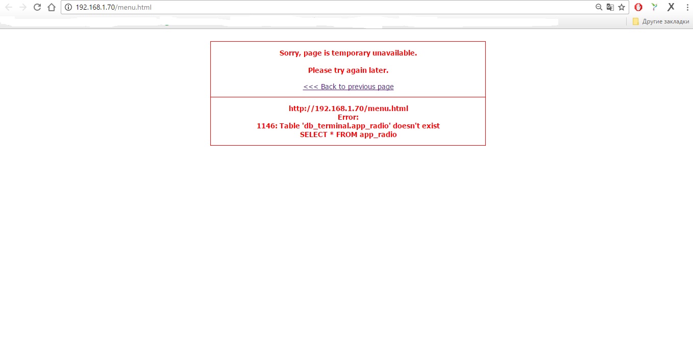

Нашёл как перенести Логи в RAM с помощью инструкции "Directories in RAM": Потом как настроить оптимизацию по инструкции "Оптимизация для работы с SD-картой" Думал, что всё, но вылезла новая ошибка в левом боковом меню:
Sorry, page is temporary unavailable.
Please try again later.
<<< Back to previous page
http://192.168.1.70/menu.html
Error:
1146: Table 'db_terminal.app_radio' doesn't exist
SELECT * FROM app_radio
Как это исправить?

В админке удалить и поставить снова приложение 'онлайн радио '

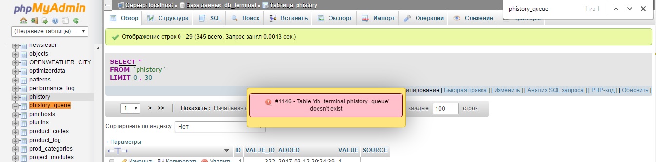

Сделал, теперь новая ошибка после этого появилась:
Error:
1146: Table 'db_terminal.phistory_queue' doesn't exist
CREATE TABLE IF NOT EXISTS phistory_queue (`ID` int(10) unsigned NOT NULL auto_increment, PRIMARY KEY(ID)) CHARACTER SET utf8 COLLATE utf8_general_ci;
В итоге проверил, очень много таблиц повреждённых появилось. Их без вреда можно как нибудь восстановить?
