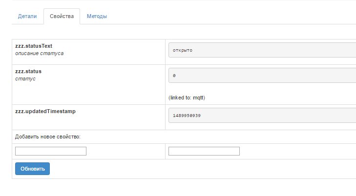

Создал обьект
smk>zzz
До этого момента все ок, все работает

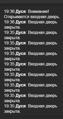

А если вписывать в statusСhanged или turnOn (*turnOff *) получается многократный повтор.

У вас скорее всего метод со свойством связаны...и каждый раз когда MQTT передаёт статус - отрабатывает метод...попробуйте через дополнительное свойство....например status2, которое будет записываться только в случае, если значение из mqtt отличается от предыдущего...и с ним уже связывайте методы...должно быть всё ок....
Ну либо ещё вариант сделать обработку в методе используя $params['OLD_VALUE']; $params['NEW_VALUE'];...или как там они называются...

Так и есть заходит в цикл при опросе в 5 сек через mqtt
