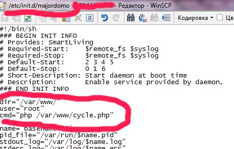

Нашел, может кому пригодится
Первый запуск отсюда
Второй
/etc/crontab
строкой @reboot www-data /usr/bin/php /var/www/cycle.php
Закоментарил строку в crontab и все стало ляля

Я брал за основу образ directman66 и допиливал, нахомутал когда делал root пользователя вместо pi

Советую убрать запуск из крона. Даже по обсуждению видно, что запуск может быть от имени root, pi, www-data - это все разные кронтабы...
Оставляйте только запуск сервисом, как указано в инструкции Сергея для Rpi
Пользователя, от чьего имени будут запускаться циклы можно указать в строке user="имя_пользователя" файла /etc/init.d/majordomo.
