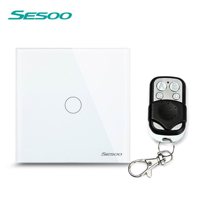

Имеются выключатели Sesoo устанавливающиеся в разрыв фазы и управляющиеся по 433 mhz.
Выглядят они вот так:
Выключатели управляются самодельным гейтом (viewtopic.php?f=8&t=3514&hilit=sesoo#p42273) и имеют отдельные команды на включение и выключение. Работают уже больше полугода без нареканий. Минус подобных выключателей в том, что они не имеют обратной связи. Этот недостаток я и попытался решить.

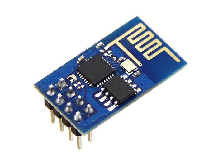

1. Модуль esp8266 01:

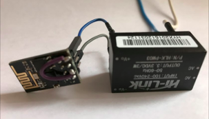

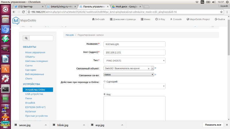

Далее я подключил еспешку к блоку питания и установил в люстру. В сборе выглядит вот так:
Теперь при включении света "руками" есп посылает в МЖД изменение свойства выключателя, что и отображается в системе.
При выключении "руками" модуль "Устройства online" видит что еспешка ушла в оффлайн и выполняет код на изменения свойства status выключателя.

Интересненько, а перемычку на модуле пришлось паять? Я так понимаю, что нужно будет еще изоляцию от кз делать. Можно ссылки на БП и модуль?
C_3AXAPOB
Сообщения: 510
Re: Обратная связь для выключателей (Sesoo, Livolo)
Сообщение C_3AXAPOB »
directman66 писал(а):Интересненько, а перемычку на модуле пришлось паять? Я так понимаю, что нужно будет еще изоляцию от кз делать. Можно ссылки на БП и модуль?
Перемычку VCC и CH_PD можно не паять подключив оба пина к 3.3 v.
Контакты изолировал термоусадочными трубками.
Блок питания
https://ru.aliexpress.com/item/HLK-PM03 ... 0.0.Z9DGYp
Модуль ЕСП
https://ru.aliexpress.com/item/2015-New ... 0.0.6Mzzw8

Какова скорость реакции модуля обратной связи при включении и выключении?
CONNECT
C_3AXAPOB
Сообщения: 510
при включении около двух секунд, выключение подольше.

C_3AXAPOB писал(а):при включении около двух секунд, выключение подольше.
Можно же указать "Интервал проверки (когда online):" равным 5 сек, и будет достаточно быстро переключать статус в offline.

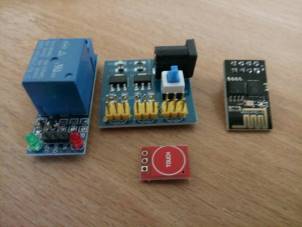

если у вас есть там esp - сделайте включение от него. Такая схема когда более совершенное устройство используется как вспомогательное к более простому, имхо как копать айпадом землю, можно, но наверно не совсем эффективно.

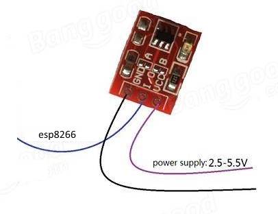

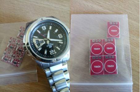

Выкинуть все с выключателя - вставить туда TTP223 (это сенсорная панель - 3 шт на долар у китайцев) - она будет вместо кнопки и управлять есп (прошить есп8266 прошивкой от wifi-iot) ну и банальную релюху вцепить для управления нагрузкой. А ну и питание 3.3 и 5 в. 3.3 для есп, 5 для реле соответственно. Кнопка работает от 3 до 5 в на любом питании, какое подадите. Все есть обратная связь и все работает как часы
Вот сенсорные панельки TTP223 - для понимания размера положил рядом часы
а модуле есть пары выводов под запайку А и В. Пара А — служит для выбора уровня на выходе модуля при срабатывании — по умолчанию высокий уровень, в запаянном состоянии — низкий. Пара В — для управления типом срабатывания — по умолчанию кнопка, в запаяном состоянии триггер. Чувствительность регулируется подпайкой конденсатора 0 до 50 пФ, как вариант можно подпаятся проводом и сделать выносной сенсор.
Для подключения есп-01 ничего паять не надо - подаем высокий уровень (3.3в)
Вот по сути комплект на один выключатель (кроме БП)
