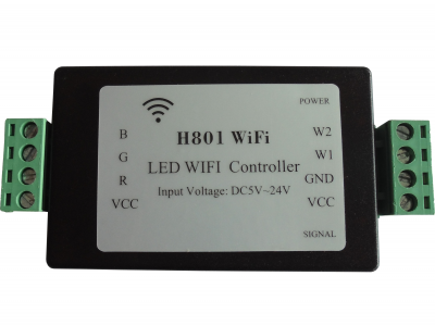

Купил такой H-801WiFi модуль для регулировокi освещения. По характеристикам он довольно интересный 12вольт и до 8ампер по каждому каналу а их аж 5 RGBWW. Можно и RGBWW но мне больше интересует только функции Вкл/Откл и димминг, а значит это пят ЛЕД лент или ламп.
Попробовал пока подключится с телефоном по инструкции, как и в интернете уже предупреждали софт действует не прогнозируемо- то получается управлять, то совсем нет связи с ним, то работает сам произвольно моргая с секундной частотой. Да ну его...
Тема про то чтобы подключить и управлятет освещением с МД через этот модуль. Нужна прошивка с поддержкой MQTT и слаидеры в МД.
Накопал в интернете такой скечь для этого H801 модуля. Правда он для OpenHab, но надеюсь что это не будет помеха, для общения с МД. При компиляции Arduino IDE 1.6.13 не вывел не каких ошибок, когда попробовал прошить в модуле H801 ESP8266 загрузчик вывел три ошибки (жаль дома не сделал принтскрен) суть сто нет связи с ESP, нет синхронизации и т.д.

- H801WiFi(1).png (81.34 КБ) 10162 просмотра

Интересный модуль.
Есть разъем для перепрограммирования/питания.
Там же есть что закоротить чтобы модуль перешел в режим прошивки.
Памяти правда 512к но если использовать по прямому назначению - вполне хватает.

Есть мнение что прошивка от wifi-iot на этом модуле закроет все хотелки.woow писал(а):ARTnet как понимаю без mqtt, а этот HA-H801-ESP8266-MQTTJson-RGB-master надо протестить

Эх нет достаточного опыта обращения с ESP8266:
1. попробовал этот скетч https://github.com/CurlyWurly-1/ESP8266-H801-MQTT С первого раза завелась, с телефона сделал установки и после ребута пропала. IPscaner показывает что она есть в моей сети, о не конектится, перепрошивка результатов не даёт и не понимаю почему
2. здесь мощная прошивка http://www.letscontrolit.com/forum/view ... f=2&t=2582 , навороченная и универсальна, поддержка разных серверов, можно цеплять разные устройства. Для простоты повторения, описание тут, кому хочется попробовать скомпилировал *.bin файл.
Досада в том что мне не удалось наладить MQTT связь с МД.
Попробуйте у кого есть опыт работы с MQTT .

Re: H801WiFi RGBWW модуль
без понятия сколько и где птичек поставить или всеSolarW писал(а):Есть мнение что прошивка от wifi-iot на этом модуле закроет все хотелки.woow писал(а):ARTnet как понимаю без mqtt, а этот HA-H801-ESP8266-MQTTJson-RGB-master надо протестить
Raspberry Pi 3B+
MQTT и программный PWM по минимуму наверное, остальное по вкусу (NTP, календарь, logic).woow писал(а):без понятия сколько и где птичек поставить или все
В шестеренке PWM указать что каналов 5.
Ну и потом настроить к каким GPIO они прицеплены.
Если получится - похвастаетесь

Кто может перевести в более понятливый язык вот такое сообщение в лог файле
1174910 : WD : Uptime 19 ConnectFailures 0 FreeMem 25896
1204911 : WD : Uptime 20 ConnectFailures 0 FreeMem 25896
1234912 : WD : Uptime 20 ConnectFailures 0 FreeMem 25896
не знаю что делать с таким сообщением, где проблема, МД не получает сообщений от Н801. Бывает проблески иногда что после разных манипуляций в листе МД УСТРОЙСТВА/MQTT появляется строчка с записью Lost conection.

На вид ничего страшного, WatchDog рапортует о времени Uptime и свободной памяти.woow писал(а):Кто может перевести в более понятливый язык вот такое сообщение в лог файле
Неудачных соединений (ConnectFailures) вроде тоже не отмечено.
Вроде как обычные информационные сообщения.
