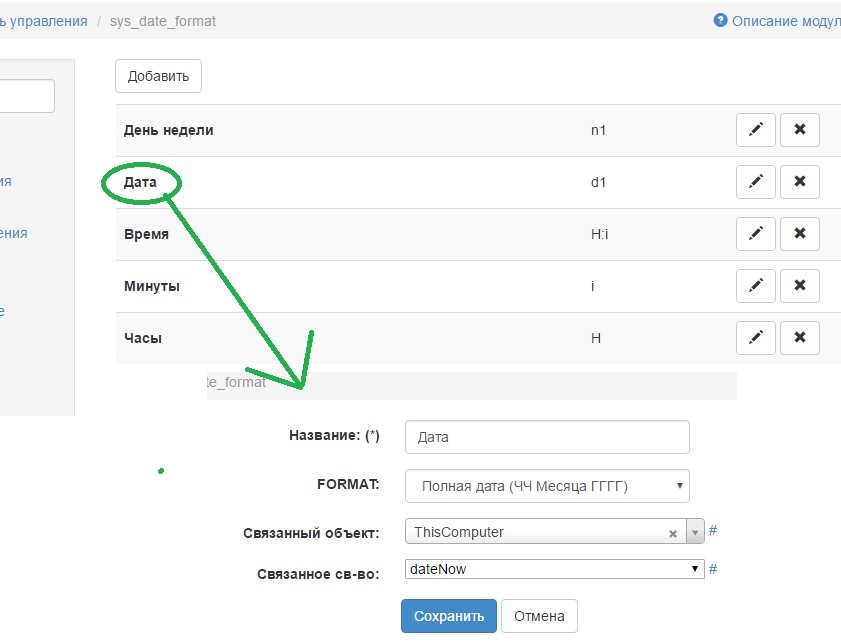

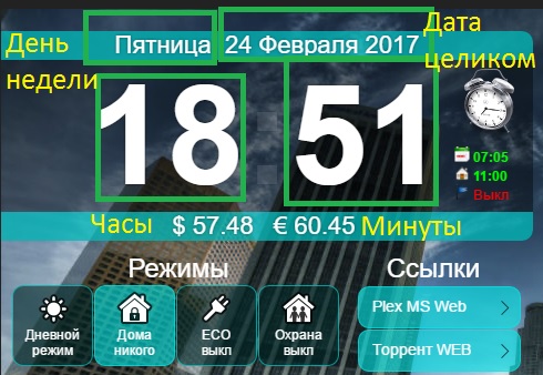

Да легко)) Вот к примеру часть моей сцены...тут используется целых 4 варианта отображения
Вот настройки в модуле...
Соответственно для вывода, к примеру, даты (которая раскрыта на скрине) в сцене/в меню используете
%ThisComputer.dateNow%
Можно выбрать любой другой объект, любое другой свойство, и использовать по вашему усмотрению...
