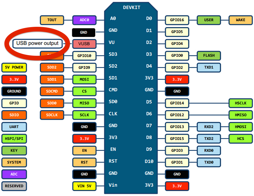

Ещё обратить внимание на ограниченность выходов - всего 8 и полноценных ( вход - выход ) всего 4 (((. И только 1 аналоговый вход. Так что сильно разогнаться негде , если только не поставить расширители выходов. И для экспериментов лучше всего брать Node Mcu V3. Потом переходить на WeMos D1 mini.

serghei писал(а):Ещё обратить внимание на ограниченность выходов - всего 8 и полноценных ( вход - выход ) всего 4 (((. И только 1 аналоговый вход. Так что сильно разогнаться негде , если только не поставить расширители выходов. И для экспериментов лучше всего брать Node Mcu V3. Потом переходить на WeMos D1 mini.
ну не совсем так, полноценных выходов для управления реле 11, если реле инверсное, то 10 (на 15 выводе инверсное реле не возможно использовать)
Входов тоже больше 4-х, сейчас не помню по выводам, но ещё и зависит от того какие например кнопки юзать, я по кнопкам пишу скетч, но не просто нажатие кнопки, а несколько режимов хочу реализовать (нажатие, двойное нажатие, удержание)

Скорее всего это относится к чистому модулю 8266. В уже готовых версиях NodeMcu и WeMos_D1_mini наружу торчат только D0-D8 rx и tx , и они все заняты SD картой и NRF24 + I2С , так что даже для далласа места нет (((

serghei писал(а):Скорее всего это относится к чистому модулю 8266. В уже готовых версиях NodeMcu и WeMos_D1_mini наружу торчат только D0-D8 rx и tx , и они все заняты SD картой и NRF24 + I2С , так что даже для далласа места нет (((
Rx и tx это гпио3 и гпио1
NodeMcu выводы d0-d10 итого 11 выводов, просто в виду того что гпио15 (d8) используется во время запуска на землю, то использование его невозможно с реле с инверсными выводами (на выходе которых высокий уровень).
Заметьте у меня в скетче определения типа вывода сделано в конце setup, до этого gpio1 и 3 используются как uart и выводят информацию о загрузке в консоль, если будут определены в начале setup то в консоли Вы ничего не увидите.
В wemos тоже самое, только в nodemcu выведены ещё и выводы с микросхемы памяти а в wemos нет, кстати 2 вывода с микросхемы памяти (gpio9 и gpio10 можно использовать отключив их от памяти) высвободившиеся ноги памяти (3 и 7 ногу) подключаем на VDD
