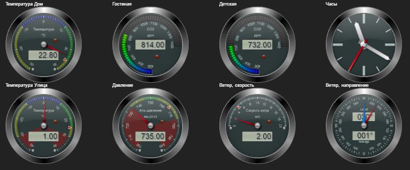

Ну и картинка
Тест страницы.jpg (167.11 КБ) 16626 просмотров
Еще раз спасибо !!!

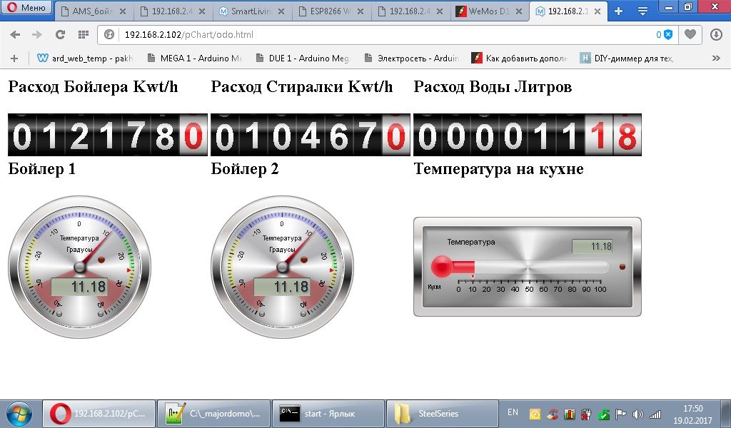

Здравствуйте.
Не могу заставить считать одометр из примера
Меняю так - //читаем данные каждые 2 с
setInterval(function(){ live_upd("/pChart/?op=value&p=ElectroCounter.Total", odometer1); },2000); // вставьте свое Объект.Свойство
} - но в ответе одни нули. В Объект.Свойство значение меняется.
Что не так ?

Re: steel series на домашних страницах
Сообщение serghei »
А что при этом не нравиться браузеру ? Какие ошибки выдает? Остальные спидометры работают?
На картинке видно , что все работает , а батарейка не нравиться )) (Это на ардуине. Смысл тот же).(( Это ж ровно год прошёл...))

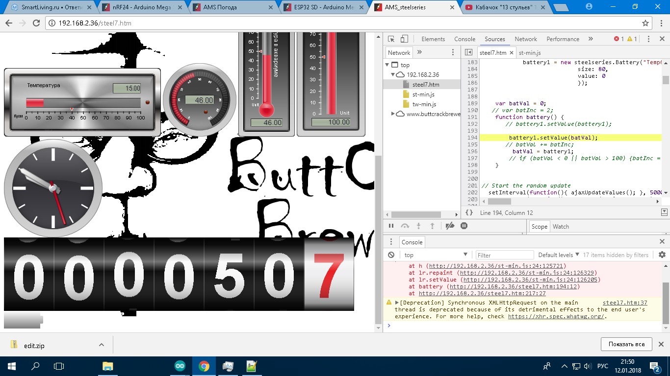

По приведённому выше коду
183 строка battery1 = new steelseries.Battery(...
196 line batVal=battery1; <---- так можно?
Сообщение serghei »
Получилось добавить батарейку ! Проблема оказалась в том, что она не вписывается в общую канву индикаторов
  function setValue(gauge, range)
      gauge.setValueAnimated(range);
. Для неё пришлось создать отдельную функцию
    function setValue_bat(gauge, range)
      gauge.setValue(range);
А вот с RadialBargraph не пошло. Добавил в Steelseries.js
        var minMeasuredValue = maxValue;
        var maxMeasuredValue = minValue;
но браузер ругается
