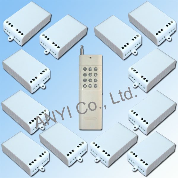

Думаю применять устройства управления по радиоканалу.
Вот китайцы продают:
weriless relay.JPG (35.87 КБ) 14406 просмотров
http://www.aliexpress.com/item/5-PCS-LO ... 65904.html
Может кто встречал аналогичные штуки.
Цена 1 комплекта около $9

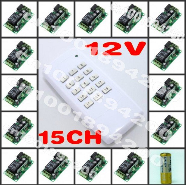

В общем стабилизатор напряжения 220/12 миниатюрный порядка $2 (картинка 1)
И управление 12,15 нагрузками разные сборки порядка $50 (картинка 2)
как понял из инструкции 2 режима:
- держишь кнопку вкл, отпустил выкл
- нажал вкл, ещё нажал выкл и т.д.
есть готовые проекты на 220в управляемые модули в коробочках, но цена свыше $180
Жду комментариев...

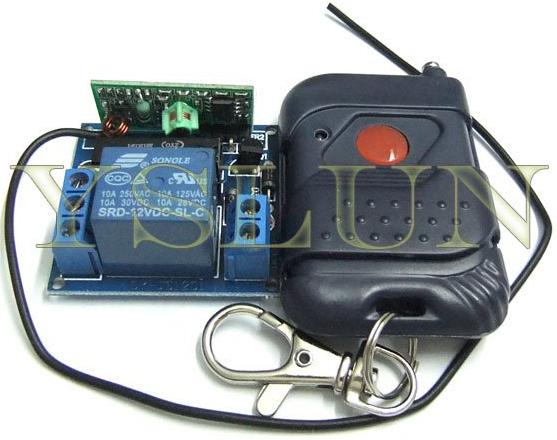

Всем доброго времени суток.Я новичок (пинать, но не сильно)
Имеется Arduino Uno SMD Rev3 и китайское чудо (на фото).Подскажите пожалуйста как подключить пульт (5 пар кнопок) к Arduino чтобы можно было управлять через MajorDoMo.
Спасибо.

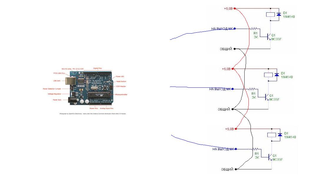

У меня приблизительно такой же пульт с розетками. Точнее, у меня два разных, но один скорее всего будет таким же. В общем, надо к Arduino докупить ещё блок реле (либо взять реле отдельно) и вывести из пульта провода паралельно кнопкам на реле. Ну и потом посылат команды на Arduino, чтобы замыкать соответствующие контакты.
draf
Сообщения: 8
Зарегистрирован: Чт ноя 29, 2012 11:28 pm
Re: Радиоуправление нагрузкой
Сообщение draf »
С реле разберусь (нужно 10 штук , плату вытравлю все припаяю) а куда потом все это подключать к Arduino?
