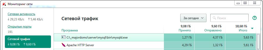

mysqld.exe отправил 5,5 Гб в массад или в анб?
Сегодня переустановил винду (Win7x64 prof лицензия)
скопировал папку с mdm на диск С
всё заработало
точнее первые несколько часов на графиках были пропуски по несколько часов и отображались только последние данные
в диспетчере задач mysqld.exe занимал 50% ЦП
но потом всё наладилось
и вот решил вечером посмотреть на трафик
так выяснилось, что mysqld.exe отправил кому-то почти 6 Гб данных
куда копать, в чём проблема?
нормально ли это?
пока запретил Apache HTTP Server и mysqld.exe выходить в инет
чего делать????
всё заработало
нормально ли это?
чего делать????

Конечно же это не нормально. У меня вся база данных с многолетней историей весит всего 10 мегабайт Может какое зацикливание произошло и в базу данных пишутся ненужные данные? Какой объем самой базы данных? Еще можно посмотреть объем самих таблиц в базе.

Надеюсь, что зациклилось что-то.Bagir писал(а):Конечно же это не нормально. У меня вся база данных с многолетней историей весит всего 10 мегабайт Может какое зацикливание произошло и в базу данных пишутся ненужные данные?
Где и как это можно посмотреть?Bagir писал(а):Какой объем самой базы данных? Еще можно посмотреть объем самих таблиц в базе.

с чего Вы взяли что это в интернет и вообще в сеть? Может это трафик между МД и базой

в phpmyadmin, открываем базу и внизу списка таблиц смотрим размер ВсегоEvgenyG писал(а): Где и как это можно посмотреть?

а я думаю, что вполне нормально, апачь общается с мускуэлем, дайте ребятам пообщаться друг с другом

К сожалению Касперский не показывает куда трафик идётimmortal писал(а):а я думаю, что вполне нормально, апачь общается с мускуэлем, дайте ребятам пообщаться друг с другом
С другой стороны, за 10 часов не многовато даже для локалки?

не факт что вообще в локалку выходит, возможно трафик идет через localhost, 127.0.0.1EvgenyG писал(а):К сожалению Касперский не показывает куда трафик идётimmortal писал(а):а я думаю, что вполне нормально, апачь общается с мускуэлем, дайте ребятам пообщаться друг с другом
если опрос датчиков каждую секунду и датчиков куча то вполне реально что апачь пообщался с mysql на 5 гигов

Как бы это проверить?immortal писал(а):не факт что вообще в локалку выходит, возможно трафик идет через localhost, 127.0.0.1EvgenyG писал(а):К сожалению Касперский не показывает куда трафик идётimmortal писал(а):а я думаю, что вполне нормально, апачь общается с мускуэлем, дайте ребятам пообщаться друг с другом
Может софт какой поставить?

сетевой монитор который умеет слушать порты, я в винде не знаю, в линукс вроде Wireshark умеет.EvgenyG писал(а): Как бы это проверить?
