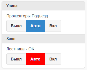

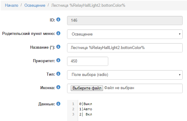

Можно использовать вот такой способ. цвет кнопки контролирует состояние устройства. Тогда мы наглядно будем видеть что мы дали команду, и момент когда устройство заработало. Обратите внимание на название Лестница %RelayHallLight2.bottonColor%
RelayHallLight2.bottonColor при этом = '#ff0000'
- Настройка
- settings.png (22.57 КБ) 7074 просмотра
- Вид
- botton.png (7.34 КБ) 7074 просмотра
