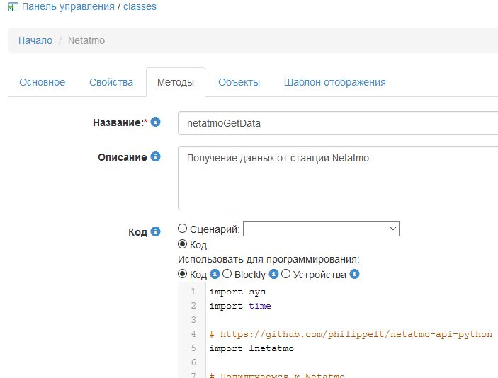

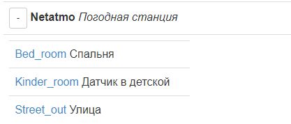

  3. Создать класс, например с именем Netatmo
    в нем создать объекты с теми именами, что дали комнатам при настройке станции на сайте/приложении для смартфона. Если даете другие имена объектам, то тогда нужно делать преобразование имен, которое описано в скрипте выше. В моем варианте, объекты с именами Bed_room, Kinder_room, Street_out, но при этом названия комнтам чуть другие (см. выше в сам скрипт). Если это не нужно, то закоментарьте в скрипте это действие.
  4. Свойства хотите создавайте, хотите нет - они сами создадуться. Но с учетом тех преобразований, что записаны в скрипте. Не хотите такие названия - коментарим и смотрим, что создасться на автомате.
  5. В классе, которые создали (Netatmo например) создаем метод. У меня имя метода "netatmoGetData":

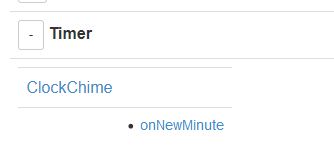

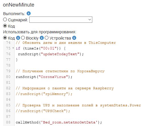

  6. И последнее, в объекте onNewMinute сласса Time нужно вызывать метод для того, чтобы он забирал данные со станции.
    Обращаю внимание, что скрипт создан так, чтобы вызываться из одного объекта, а не по очередности из всех. Т.е. запись в onNewMinute должна быть одна. Вызываемый там метод может быть из любого из созданных в классе объектов. См. скриншот для примера.
