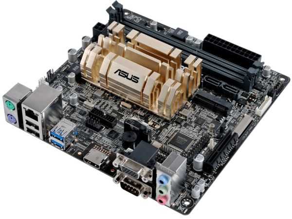

Устанавливал на Mini-ITX плату с интегрированным процессором ASUS N3050I-C; ОЗУ - 2GB; HDD 2,5" 500GB.

У вас на материнке есть LVDS разъем к которому можно подключить ноутбучную сенсорную матрицу и использовать ее как терминал. У вас не возникало такого желания? я сейчас активно думаю над этим, ищу даташит на свою материнку чтобы понять как подключить сенсор. у меня ASUS H110T
Дмитрий Иванов
Сообщения: 84
Зарегистрирован: Вс фев 28, 2016 11:36 pm
Re: Установка MDM+Noolite на Debian 8.7 jessie. Пошаговая ин
Сообщение Дмитрий Иванов »
igorewa писал(а):У вас на материнке есть LVDS разъем к которому можно подключить ноутбучную сенсорную матрицу и использовать ее как терминал. У вас не возникало такого желания? я сейчас активно думаю над этим, ищу даташит на свою материнку чтобы понять как подключить сенсор. у меня ASUS H110T
Есть LVDS. Регулярно возникает) Но пока я ограничиваюсь гуглением небольших матриц б.у. "занедорага"... Правда не для терминала, а так, в диагностических и познавательных целях... А желание возникает поставить на него иксы c VLC и поставить под телек, правда там уже 2 шт Android TV приставки живут...
