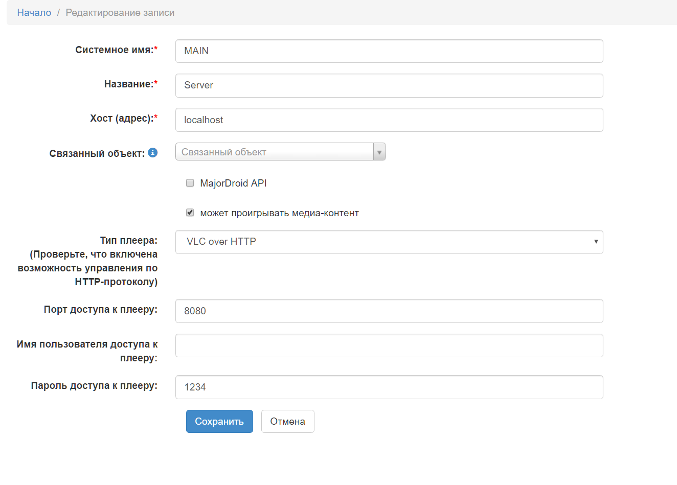

установил в нем Настройки/ Интерфейс/WEB как для WINDOWS
настроил терминал как здесь http://majordomo.smartliving.ru/Main/module_terminals
при запуске через сетевой интерфейс http://адресMajorDoMo:8080 все работает, если предварительно на компе с MajorDoMo запущен VCL.
а на самом сайте MajorDoMo если запустить проигрыватель ничего не проигрывается но появляется надпись "refresh on MAIN OK (OK" перед проигрывателем. Помогите установить VCL правильно.

подскажите где в терминале PuTTY поставить парольiapet писал(а):Установив VLC в cronotab пишете. От имени www-data Вы его на jessie не запустите. В настройках терминала укажите пароль (в данном случае 1234). Если не заработает как надо - меняете права на папку www с www-data, на пользователя pi. Читайте последние сообщения темы "Установка на PI 3".@reboot pi vlc -I http --http-password 1234
и второе @reboot pi vlc -I http --http-password 1234 я же уже писал -@ не работает пишет ошибку
третье чей это пароль 1234???

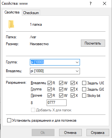

и наконец в приложении свойства папки wwwpi@raspberryHome:~ $ @reboot pi vlc -I http --http-password 1234

- 2017-01-22_15-56-09.png (9.38 КБ) 10303 просмотра
Harry Smith
Re: проблема с установкой и настройкой VCL проигрывателя
Не в Putty. В мажордоме.
