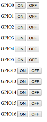

Допилил скетч управления реле на ESP8266, можно управлять из МД по http
У модуля ESP8266 имеется свободных 11 выходов GPIO, в статье мы рассмотрим 2 скетча управления реле.
Первый скетч подключается к точке доступа с заданными в скетче параметрами

  webPage += "<h1>ESP8266 Web Server</h1>";
  //на страницу добавляем 2 кнопки
  webPage += "<!DOCTYPE HTML>\r\n<html><head><meta charset=\"utf-8\"><title> 8266";
  webPage += "</title></head>";
  webPage += "";
  webPage += "<br>";
  webPage += "<p>GPIO0 <a href=\"gpio0on\"><button>ON</button></a>&nbsp;<a href=\"gpio0off\"><button>OFF</button></a></p>";
  webPage += "<p>GPIO1 <a href=\"gpio1on\"><button>ON</button></a>&nbsp;<a href=\"gpio1off\"><button>OFF</button></a></p>";
  webPage += "<p>GPIO2 <a href=\"gpio2on\"><button>ON</button></a>&nbsp;<a href=\"gpio2off\"><button>OFF</button></a></p>";
  webPage += "<p>GPIO3 <a href=\"gpio3on\"><button>ON</button></a>&nbsp;<a href=\"gpio3off\"><button>OFF</button></a></p>";
  webPage += "<p>GPIO4 <a href=\"gpio4on\"><button>ON</button></a>&nbsp;<a href=\"gpio4off\"><button>OFF</button></a></p>";
  webPage += "<p>GPIO5 <a href=\"gpio5on\"><button>ON</button></a>&nbsp;<a href=\"gpio5off\"><button>OFF</button></a></p>";
  webPage += "<p>GPIO12 <a href=\"gpio12on\"><button>ON</button></a>&nbsp;<a href=\"gpio12off\"><button>OFF</button></a></p>";
  webPage += "<p>GPIO13 <a href=\"gpio13on\"><button>ON</button></a>&nbsp;<a href=\"gpio13off\"><button>OFF</button></a></p>";
  webPage += "<p>GPIO14 <a href=\"gpio14on\"><button>ON</button></a>&nbsp;<a href=\"gpio14off\"><button>OFF</button></a></p>";
  webPage += "<p>GPIO15 <a href=\"gpio15on\"><button>ON</button></a>&nbsp;<a href=\"gpio15off\"><button>OFF</button></a></p>";
  webPage += "<p>GPIO16 <a href=\"gpio16on\"><button>ON</button></a>&nbsp;<a href=\"gpio16off\"><button>OFF</button></a></p>";
  webPage += "</html>\r\n\r\n";

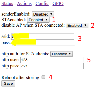

Недостаток данного скетча состоит в том, чтобы изменить точку доступа необходимо прошивать модуль и при изменении параметров точки модуль будет недоступен. Управление реле осуществляется как с web страницы так и с помощью http запросов. Вот так выглядит web страница с управлением реле.
Необходимо отметить, что в случае подключения реле с инвертированным входом к GPIO15 модуль не запуститься, подключать такое реле надо только после запуска модуля. Определить такое реле можно следующим образом, если для включения реле на вход надо подать логический 0, то значит реле с инвертированным входом.
Следующий скетч делает то же самое, но только он может работать как точка доступа и как клиент, параметры точки доступа задается на web странице модуля. За основу скетча взят скетч с форума http://esp8266.ru

#define DEFAULT_STA_ENABLED false               // режим клиента (station)
#define DEFAULT_DISABLE_AP false                // выключать режим точки доступа (AP) при подключенном режиме клиента
#define DEFAULT_SENDER_ENABLED false            // отправка данных GET запросом
#define DEFAULT_HTTP_AUTH_ENABLED false         // защищать http авторизацией страницу настроек при входе через ip клиента (STA)
#define CONFIG_HTTP_USER_DEFAULT "123"
#define CONFIG_HTTP_PASSWORD_DEFAULT "321"
#define STA_SSID_DEFAULT "CLIENTSSID"
#define STA_PASSWORD_DEFAULT "WiFinetKEY"
#define NAME_TAG "ESP"
#define AP_SSID NAME_TAG "8266-"
#define AP_MDNS "esp8266"                       //имя mdns без .local
#define AP_PASSWORD_PREFIX "SECRET" // + mac XXXX
#define AP_PASSWORD_SUFFIX ""

  webPage += "<!DOCTYPE HTML>\r\n<html><head><meta charset=\"utf-8\"><title>" + String(NAME_TAG) + "8266_";
  webPage += "<a href='/'>Status</a> - <a href='/a'>Actions</a> - <a href='/c'>Config</a> - <a href='/g'>GPIO</a>";
  webPage += "<br>";

void handleGpio() {
String s = "<!DOCTYPE HTML>\r\n<html><head><meta charset=\"utf-8\"><title>" + String(NAME_TAG) + "8266_";
  if (APmacID.length() > 0)
    s += APmacID;
  else
    s += STAmacID;
  s += "</title></head>";
  s += "<a href='/'>Status</a> - <a href='/a'>Actions</a> - <a href='/c'>Config</a> - <a href='/g'>GPIO</a>";
  s += "<br>";
  s += "<p>GPIO0 <a href=\"gpio0on\"><button>ON</button></a>&nbsp;<a href=\"gpio0off\"><button>OFF</button></a></p>";
  s += "<p>GPIO1 <a href=\"gpio1on\"><button>ON</button></a>&nbsp;<a href=\"gpio1off\"><button>OFF</button></a></p>";
  s += "<p>GPIO2 <a href=\"gpio2on\"><button>ON</button></a>&nbsp;<a href=\"gpio2off\"><button>OFF</button></a></p>";
  s += "<p>GPIO3 <a href=\"gpio3on\"><button>ON</button></a>&nbsp;<a href=\"gpio3off\"><button>OFF</button></a></p>";
  s += "<p>GPIO4 <a href=\"gpio4on\"><button>ON</button></a>&nbsp;<a href=\"gpio4off\"><button>OFF</button></a></p>";
  s += "<p>GPIO5 <a href=\"gpio5on\"><button>ON</button></a>&nbsp;<a href=\"gpio5off\"><button>OFF</button></a></p>";
  s += "<p>GPIO12 <a href=\"gpio12on\"><button>ON</button></a>&nbsp;<a href=\"gpio12off\"><button>OFF</button></a></p>";
  s += "<p>GPIO13 <a href=\"gpio13on\"><button>ON</button></a>&nbsp;<a href=\"gpio13off\"><button>OFF</button></a></p>";
  s += "<p>GPIO14 <a href=\"gpio14on\"><button>ON</button></a>&nbsp;<a href=\"gpio14off\"><button>OFF</button></a></p>";
  s += "<p>GPIO15 <a href=\"gpio15on\"><button>ON</button></a>&nbsp;<a href=\"gpio15off\"><button>OFF</button></a></p>";
  s += "<p>GPIO16 <a href=\"gpio16on\"><button>ON</button></a>&nbsp;<a href=\"gpio16off\"><button>OFF</button></a></p>";
  s += "</html>\r\n\r\n";
  server.send(200, "text/html", s);

void handleConfig() {
  /*Serial.print("Arguments: "); Serial.println(server.args());
    for (uint8_t i = 0; i < server.args(); i++) {
    Serial.print(server.argName(i));  Serial.print(" : "); Serial.println(server.arg(i));
  String s ;
  if (eeprom_data.CONFIGauthEnabled == true)
    if (!server.authenticate(eeprom_data.CONFIGuser, eeprom_data.CONFIGpass))
      return server.requestAuthentication();
  if (server.hasArg("ssid")  && server.hasArg("CONFIGuser")  &&  server.hasArg("CONFIGpass")  &&
      server.hasArg("STAenabled") && server.hasArg("senderEnabled")
      && server.hasArg("disableAP") && server.hasArg("CONFIGauthEnabled"))
    Serial.println("config change request");
    if (server.arg("senderEnabled") == "true")
      eeprom_data.senderEnabled = true;
    else
      eeprom_data.senderEnabled = false;
    if (server.arg("STAenabled") == "true")
      eeprom_data.STAenabled = true;
    else
      eeprom_data.STAenabled = false;
    if (server.arg("disableAP") == "true")
      eeprom_data.disableAP = true;
    else
      eeprom_data.disableAP = false;
    if (server.arg("CONFIGauthEnabled") == "true")
      eeprom_data.CONFIGauthEnabled = true;
    else
      eeprom_data.CONFIGauthEnabled = false;
    String lPASS;
    lPASS = server.arg("pass");
    server.arg("ssid").toCharArray(eeprom_data.STAssid, sizeof(eeprom_data.STAssid));
    lPASS.toCharArray(eeprom_data.STApass, sizeof(eeprom_data.STApass));
    server.arg("CONFIGuser").toCharArray(eeprom_data.CONFIGuser, sizeof(eeprom_data.CONFIGuser));
    server.arg("CONFIGpass").toCharArray(eeprom_data.CONFIGpass, sizeof(eeprom_data.CONFIGpass));
    writeSettingsESP();
    if (server.arg("rebootRq") == "on")
      s += "<head>";
      s += "<meta http-equiv=\"refresh\" content=\"20;url=/c\">";
      s += "</head>";
      s += "REDIRECTING in 20S";
      s += "<br><br>AP address: <a href=\"http://";
      s += ipAPstr;
      s += "\">";
      s += ipAPstr;
      s += "</a>";
      if (ipSTAstr.length() > 0)
        s += ", STA address: <a href=\"http://";
        s += ipSTAstr;
        s += "\">";
        s += ipSTAstr;
        s += "</a>";
      rebootReq = true;
    else
      //STAinit();
      s = "HTTP/1.1 307 Temporary Redirect";
      s += "\r\nLocation: /c";
      s += "\r\n\r\n";
    server.sendContent(s);
    //client.print(s);
    return;
  //boolean clientConfigAllowed, isAPclient;
  //IPAddress remoteIP = client.remoteIP();
  //String remoteNETstr = String(remoteIP[0]) + '.' + String(remoteIP[1]) + '.' + String(remoteIP[2]) + '.' ;
  /*if (checkClientNetStr.length() > 0 && checkClientNetStr == remoteNETstr)
    isAPclient = true;
    else
    isAPclient = false;
    if (STA_WIFI_CONFIG_ENABLE == true || eeprom_data.CONFIGauthEnabled == true || isAPclient == true)
    clientConfigAllowed = true;
    else
    clientConfigAllowed = false;*/
    s += APmacID;
  else
    s += STAmacID;
  s += "<br><form>";
  s += "<br>senderEnabled: <select name=\"senderEnabled\">";
  if (eeprom_data.senderEnabled == true)
    s += "<option value =\"true\" selected=\"selected\">Enabled</option>";
    s += "<option value =\"false\">Disabled</option>";
  else
    s += "<option value =\"true\">Enabled</option>";
    s += "<option value =\"false\" selected=\"selected\">Disabled</option>";
  s += "</select>";
  s += "<br>STAenabled: <select name=\"STAenabled\">";
  if (eeprom_data.STAenabled == true)
  else
  s += "</select>";
  s += "<br>disable AP when STA connected: <select name=\"disableAP\">";
  if (eeprom_data.disableAP == true)
  else
  s += "</select>";
  s += "<br>";
  s += "<br>ssid: <input type=text name=ssid size=30 maxlength=16 value='";
  s += eeprom_data.STAssid;
  s += "' />";
  //if (clientConfigAllowed == true)
  s += "<br>pass: <input type=text name=pass size=30 maxlength=16 value='";
  s += eeprom_data.STApass;
  s += "' /><br>";
    else
    s += "<br>pass: <input disabled=\"disabled\" type=text name=pass size=30 maxlength=16 value='******' /><br>";
  s += "<br>http auth for STA clients: <select name=\"CONFIGauthEnabled\">";
  else
  s += "</select>";
  s += "<br>http user: <input type=text name=CONFIGuser size=30 maxlength=8 value='";
  s += eeprom_data.CONFIGuser;
  s += "' />";
  s += "<br>http pass: <input type=text name=CONFIGpass size=30 maxlength=8 value='";
  s += eeprom_data.CONFIGpass;
  s += "' /><br>";
    else
    s += "<br>http pass: <input disabled=\"disabled\" type=text name=HTTPpass size=30 maxlength=8 value='******' /><br>";
  s += "<br>Reboot after storing <input type=\"checkbox\" name=\"rebootRq\"/>";
  s += "<br>";
  s += "<input type='submit' value='Save'></form>";
  //else
  //  s += "<input type='submit' value='Save' disabled=\"disabled\"> changes disabled from external wifi</form>";

После запуска скетча будет создана точка доступа с именем 8266-ХХХХ с паролем SECRETХХХХ, где ХХХХ-последние цифры мак адреса.
Подключаемся к точке доступа и заходим на страницу по адресу http://192.168.4.1
Я ничего в страницах не менял, добавил лишь страницу управления GPIO, настройки в качестве клиента к Вашей точке доступа настроим параметры подключения на странице Config
STAenabled - включение режима клиента
disable AP when STA connected - выключение режима точки доступа при включенном режиме STA (говорят были какие то проблемы при включении обеих режимов STA и AP)
SSID и пароль Вашей точки доступа.
Reboot after storing - установить галочку чтобы автоматически перезагрузить после сохранения.
Включение http авторизации.
после загрузки модуля к нему можно обращаться не по IP адресу, а по DNS имени, в данном скетче можно зайти по адресу http://esp8266.local, имя DNS задается в скетче в переменной AP_MDNS
