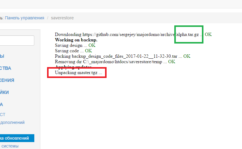

Re: Ветки MASTER/ALPHA
При обновах пишет скачиваю альфу, а распаковываю мастер))
Оно просто при скачивании альфу в мастер переименовывает.
