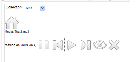

Настроил по инструкции модуль Медиа. Всё как и положено, папки открываются, кнопки на проигрывателе нажимаются. А звука нет. При этом Алиса нормально говорит. В чём тут может быть дело?

А как проверить? То, что происходит при нажатии кнопки плей показано на скриншоте. Т.е. ничего не происходит, кроме надписи refresh.

Alex писал(а):А как проверить? То, что происходит при нажатии кнопки плей показано на скриншоте. Т.е. ничего не происходит, кроме надписи refresh.
А что в админке в разделе Терминалы?
Там нужно что б хотя бы на одном терминале была включена возможность проигрывания медиа.
Приблизительно вот так:

Галочка стоит. Вместо IP написано svr. В списке три проигрывателя. Со всеми refresh OK и тишина.

Alex писал(а):Галочка стоит. Вместо IP написано svr. В списке три проигрывателя. Со всеми refresh OK и тишина.
А на самом компьютере svr что происходит при этом?
При проигрывании должен запускаться файл c:\_majordomo\apps\vlc\vlc.exe -- он присутствует?

svr – это стояло по умолчанию вместо IP. Создал ещё один терминал, написал IP сервера, пробовал разные проигрыватели — результата нет.
При этом ничего внешне не происходит, только меняется надпись refresh OK.
Файл присутствует и если его запустить вручную, то загружается. Если перетащить на него mp3 файл, начинает играть. Если нажать стоп не выгружая, а потом понажимать кнопки в MajorDoMo – звука нет, только refresh OK.

Запустил через foobar. Работает немного странновато, приходится тыкать на play, pause, stop по несколько раз, но звук появился. Один раз foobar перестал работать, пришлось перегружать вручную.

Работающий алгоритм такой. Нажимаем [стоп] (не зависимо от того играет что либо или нет), затем [плей], а затем [паузу] (!). И вот тогда начинает играть. 8()
PlayMedia, вроде, начинает играть сразу, как и положено.
