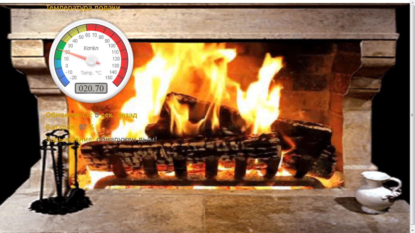

Спасибо за подсказку! Реализовал на ЕСП и на скорую руку. Если поискать получше , можно найти покрасивее. Смотрится ОБАЛДЕННО!! И главное скорости обработки .gif хватает!!!

Вообще то это картинка в браузере. Тут все элементарно просто . Сначала запускаем АМС на ЕСП из стандартного дистрибутива. Если мы хотим много вариантов картинок ( страниц ), то без SD карты не обойтись. Все дальнейшее относится и к МЕГЕ и Дуе. ( Надо только посмотреть , поддерживают они .gif или нет) . Затем внимательно изучаем страницу Full2.htm и по образу и подобию создаем еще одну ( full3.htm , можно просто в full2 заменить) , вставляем вместо картинки concept2.jpg любую гифку , можно даже без скриптов - чисто картинка. Ну и в меню добавляем код со ссылкой на наш .htm Если у Вас есть запущенный АМС , то самое простое для теста замените название картинки на свою
<!DOCTYPE html>
<html>
<head>
  <meta charset="utf-8">
%& <!-- links -->
  <title>Температура - AMS</title>
<style>
  .concept2 {
    color: #333;
    background: #BCC7B7 url(//%!/888.gif) no-repeat;// вместо concept2 поставьте свою и залейте на карку или в ЕСП
    background-size: 100% 100%;
</style>
ну и сама картинка
