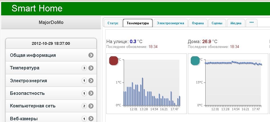

Ещё вопрос. Все графики имеют один тип и стиль. Невозможно вывести одновременно три графика обычных и один из столбиков. Для решения этой проблемы создал папку pChart2 (копию pChart) и всё в ней поменял. Обращаюсь к другому типу графиков как /pChart2/?p=... Правильно ли это? Есть ли более изящные способы вывести разные типы графиков на одной странице?
Re: Как изменить цвет
А почему нельзя разные типы графиков на одной странице? Там же вроде передаётся тип графика через параметр gtype (может быть curve, bar или ничего не задавать и будет обычный линейный). Или я что-то не очень понимаю?
По оформлению да, сейчас оно не задаётся через параметры, я просто пока не разбирался как в pchart это оформление вообще задать -- взял параметры цветов из примеров, да так и остались. Но если разобрался, как их менять, то можно тоже внести в параметры вызова.

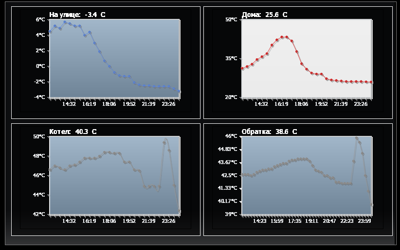

Чтобы включить тень нужно в файле pChart.class изменить:
  /* Shadow settings */
   var $ShadowActive    = TRUE;
   var $ShadowXDistance = 2;
   var $ShadowYDistance = 2;
   var $ShadowRColor    = 120;
   var $ShadowGColor    = 120;
   var $ShadowBColor    = 120;
   var $ShadowAlpha     = 50;
   var $ShadowBlur      = 0;
Пример2
Пример2
Пример1
Пример1

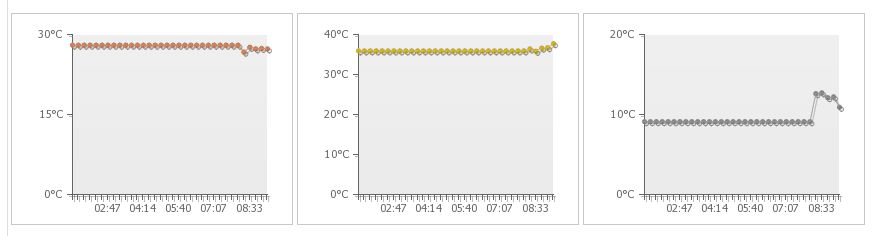

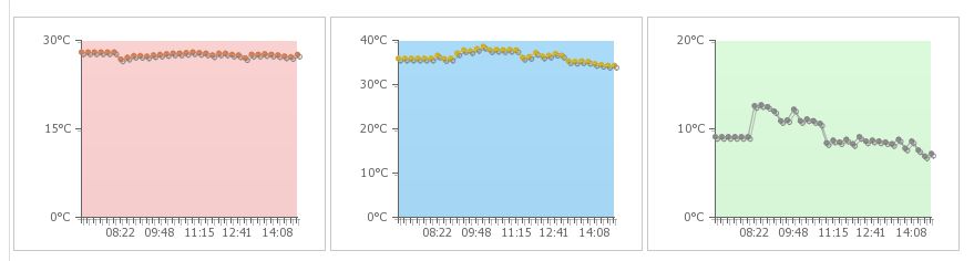

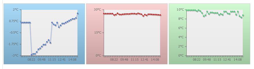

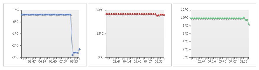

Ввёл новые параметры вызова bcolor – цвет фона и bgcolor – цвет зоны графика.
&gcolor=red – цвет графика
&bcolor=red – цвет фона
&bgcolor=red – цвет зоны графика
Общий код выглядит так.
 $Test = new pChart($w,$h);
  if ($_GET['gcolor']=='red') {
   $Test->setColorPalette(0,220,50,50);
  } elseif ($_GET['gcolor']=='brown') {
   $Test->setColorPalette(0,220,140,100);
  } elseif ($_GET['gcolor']=='blue') {
   $Test->setColorPalette(0,100,140,220);
  } elseif ($_GET['gcolor']=='green') {
   $Test->setColorPalette(0,100,220,140);
  } elseif ($_GET['gcolor']=='orange') {
   $Test->setColorPalette(0,220,190,50);
   $Test->setColorPalette(0,150,150,150);
  if ($_GET['bcolor']=='red') {
   $Test->drawGraphAreaGradient(250,210,210,50,TARGET_BACKGROUND);// red
  } elseif ($_GET['bcolor']=='blue') {
   $Test->drawGraphAreaGradient(170,220,250,50,TARGET_BACKGROUND);// blue
  } elseif ($_GET['bcolor']=='green') {
   $Test->drawGraphAreaGradient(210,250,210,50,TARGET_BACKGROUND);// green
   // empty
  $Test->setFontProperties("./pChart/Fonts/tahoma.ttf",10);
  if ($_GET['title']) {
   $Test->drawTitle(60,15,$_GET['title'],250,250,250);
   $Test->drawTitle(60,15,$p,250,250,250);
  $Test->setFontProperties("./pChart/Fonts/tahoma.ttf",8);
  $Test->setGraphArea(60,20,$w-25,$h-30);
  //$Test->drawScale($DataSet->GetData(),$DataSet->GetDataDescription(),SCALE_START0,213,217,221,TRUE,0,2);
  $Test->drawScale($DataSet->GetData(),$DataSet->GetDataDescription(),SCALE_START0,100,100,100,TRUE,0,2);
  // background of gr.
  //$Test->drawGraphAreaGradient(162,183,202,50);
  if ($_GET['bgcolor']=='red') {
   $Test->drawGraphAreaGradient(250,210,210,5);
  } elseif ($_GET['bgcolor']=='blue') {
   $Test->drawGraphAreaGradient(170,220,250,5);
  } elseif ($_GET['bgcolor']=='green') {
   $Test->drawGraphAreaGradient(220,250,220,5);
   $Test->drawGraphAreaGradient(240,240,240,5);
  //$Test->drawGrid(4,TRUE,230,230,230,50);
  // Draw the line chart
  $Test->drawPlotGraph($DataSet->GetData(),$DataSet->GetDataDescription(),2);
  if ($_GET['gtype']=='curve') {
   $Test->drawCubicCurve($DataSet->GetData(),$DataSet->GetDataDescription());
  } elseif ($_GET['gtype']=='bar') {
   $Test->drawBarGraph($DataSet->GetData(),$DataSet->GetDataDescription(),TRUE);
   $Test->drawLineGraph($DataSet->GetData(),$DataSet->GetDataDescription());
  // Render the picture
  $Test->AddBorder(1, 200,200,200);
  Header("Content-type:image/png");
 imagepng($Test->Picture);
 //$Test->Render();
 $db->Disconnect(); // closing database connection
Способ, как динамически менять цвета описан Сергеем несколькими постами выше. Посмотрите, там всё просто, если что конкретно не понятно — спрашивайте.
