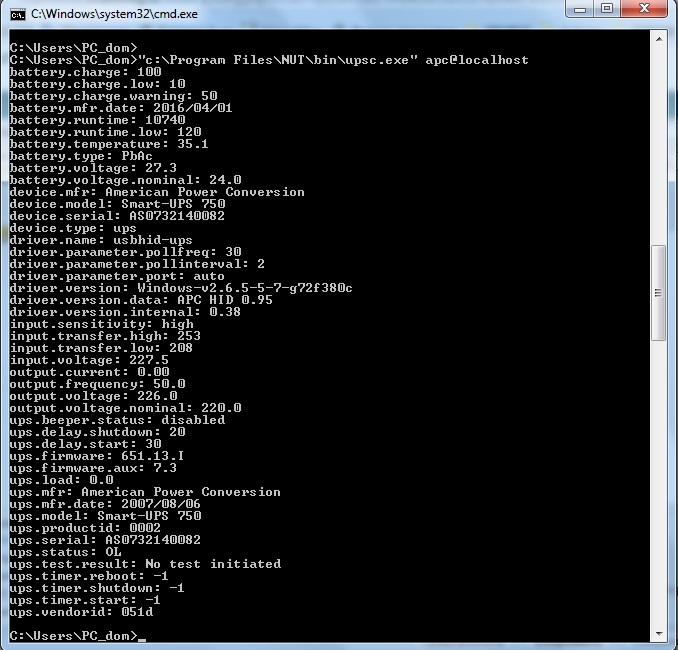

Имеется UPS 750VA Smart APC SUA750I хотелось бы получать данные с ИБП в MD. Например загрузку ИБП, напряжение сети и т. д. MajorDoMo работает под Windows. ИБП и сервер соединены кабелем USB, на ИБП еще имеется разъем RS-232. В PowerChute Business Edition все эти данные есть. Пробовал через агент PowerChute Business Edition через Веб-переменные, но доступ в PowerChute Business Edition защещён паролем. Может есть у кого нибудь опыт или мысли.

kreative20 писал(а):Имеется UPS 750VA Smart APC SUA750I хотелось бы получать данные с ИБП в MD. Например загрузку ИБП, напряжение сети и т. д. MajorDoMo работает под Windows. ИБП и сервер соединены кабелем USB, на ИБП еще имеется разъем RS-232. В PowerChute Business Edition все эти данные есть. Пробовал через агент PowerChute Business Edition через Веб-переменные, но доступ в PowerChute Business Edition защещён паролем. Может есть у кого нибудь опыт или мысли.
Читаете например это, устанавливаете NUT под Windows, прописываете данные вашего ИБП.
Ставите соответствующий модуль из маркета и радуетесь.

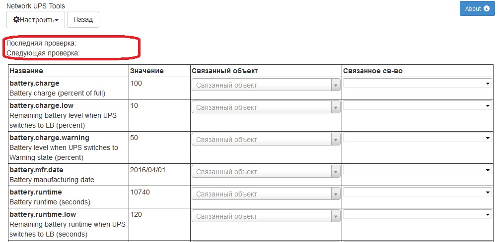

Первую часть по подключения выполнил успешно, в командной строке получил данные с ИБП. А вот модуль "подкачал". При добавлении нового профиля данные обновляются один раз и ВСЁ! В строке следующая проверка - пустота. Похоже модуль не рабочий.

kreative20 писал(а): Похоже модуль не рабочий.
У меня работает, так что где то есть проблема. Попробуйте переустановить модуль с перезапуском мдм.
