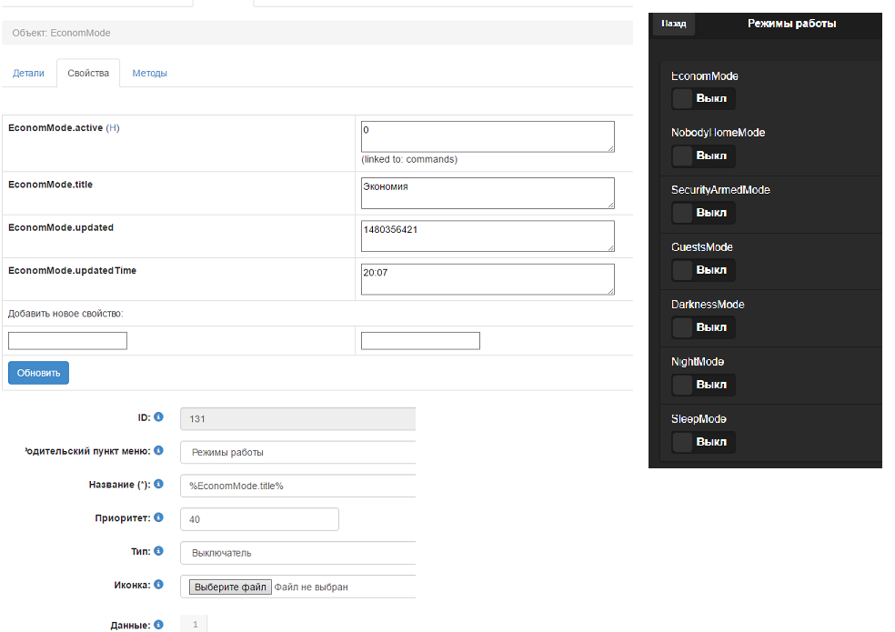

делюсь полезным кейсом :)
понадобилось мне упростить настройку отключения света при перехода в эконом режим. добавил свойство в класс реле allOffGroup и проставил объектам, которые надо отключать туда единички. потом при активации режима экономии такой скрипт:
$objects=getObjectsByProperty('allOffGroup','=','1');
if (is_array($objects)) {
 foreach($objects as $obj) {
  callMethod($obj.'.turnOff');
а что б было легко настраивать добавил в меню такой выключатель

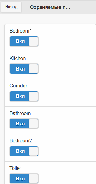

он через смарт-репит сам в меню размножился и получилось вот так:
т.е. теперь можно просто добавлять нужные объекты и они сами собой будут попадать в эти настройки и в сценарий

немножко не по теме
вот если в Smart repeat можно было бы указывать альтернативное свойство в качестве названия, то тогда было бы вообще красиво.
Нет указанного свойства - выводим название объекта, есть - выводим свойство.

m-malva писал(а):немножко не по теме
Поддержу. Или хотя бы описание объекта.
Re: настройка опции выключения приборов
Можно же вроде. Вместо названия пишите %noo1.name%, и для следующих объектов smartrepeat подменяет объект, и имя берется из свойства name.
Сообщение olehs »
Че-то не сработало.
Последний раз редактировалось olehs Ср ноя 30, 2016 11:20 am, всего редактировалось 1 раз.
olehs писал(а):Че-то не сработало.
Попробуйте название свойства использовать не "title" а "name" или "title_text" или хотя-бы просто "_title"...короче что-нибудь отличное от "title".
Просто title - вроде свойство объекта с названием самого объекта, да, в свойствах его нет, но система вроде как это подразумевает...может неправильно считаться.
olehs
Сообщения: 1115
Сообщение olehs »
Посмотрел в коде - нету там такой логики. Всегда берется TITLE, т.е. название объекта. ((
olehs писал(а):Посмотрел в коде - нету там такой логики. Всегда берется TITLE, т.е. название объекта. ((
Блин...на сценах это точно работает...В меню, конечно, попробую, но вроде для сцен код именно из меню перекочевал.
Сообщение m-malva »
не в меню не работает
