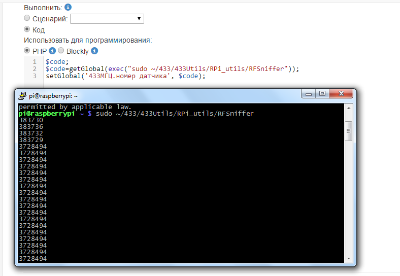

Реально ли показания с датчика 433мгц заливать в majordomo без использование Arduino?\
Т.е. у меня мж крутится на 3 малине, к которой я цепанул приемник на 433 и поставил вирингпай и снифер для 433мгц.
Но снифер работает через терминал (командную строку) и при его запуске бесконечно будет выдавать принимаемые сигналы, была попытка с читать их в мж (exec("sudo ~/433/433Utils/RPi_utils/RFSniffer")), но из этого ничего не получилось и в свойстве обьекта всегда было пусто. если работать через терминал малины то все работает отлично.
Что мне делать?
Что мне делать?
- Безымянный.png (45.81 КБ) 13895 просмотров

Можно попытаться переписать сам снифер, тык что бы он при каждом запросе давал один код а потом вырубался и при отсутствии сигнала выдавл "0", но тогда придётся его запускать несколько раз в секунду что будет не удобно и не надёжно, да и я не сильно шарю в том коде что бы его переписывать, все что я смог это убрать ненужные слова которые писались перед принимаемым кодом.
