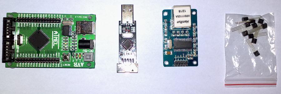

Есть в наличии вот такое железо.
Можно ли его приспособить к данному проекту???
Плата mega128+Usb
Ecn28j60 модуль
UsbUsp программатор (для платы)
Датчики ds18B20

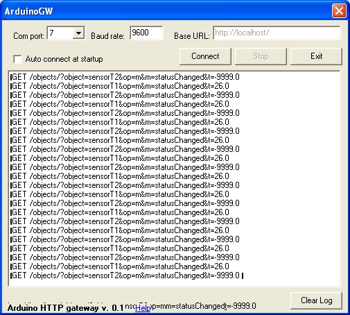

Накидал код для датчиков ds18b20 .
Программа посылает в порт строку формата:
GET /objects/?object=sensorT2&op=m&m=statusChanged&t=-9999.0
GET /objects/?object=sensorT1&op=m&m=statusChanged&t=26.0
sensorT1 - датчик №1
sensorT2 - соответственно датчик №2
Строку взял из http://smartliving.ru/Main/ArduinoCode
Вот только не получается параметр температуры вывести в меню управления???
Может формат кода неверный???
sprintf(buf, "GET /objects/?object=sensorZal&op=m&m=tempChanged&t=%0d.%d HTTP/1.0", (int)current_temp2, abs(temp1));
насколько я понял эту строку:
- Sprintf - процедура вывода данных
- buf [?]
- sensorZal - название датчика (у меня sensorT1/sensorT2)
-%0d.%d - непосредственно параметр температуры
причём как я правильно понимаю уходит информация находящаяся чисто в скобках " "
Вот как выходят данные у меня:
Подскажите может нужно строку подкорректировать?

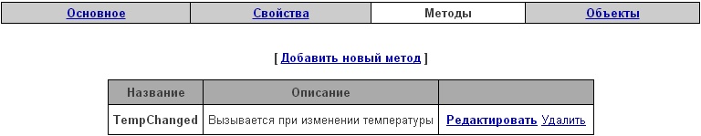

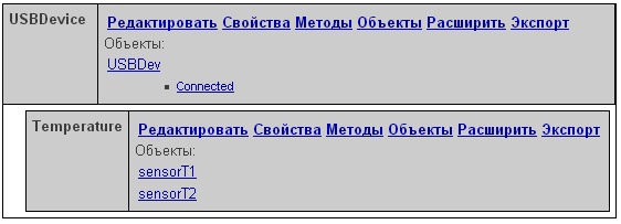

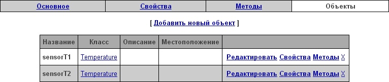

Всё с выводом температуры разобрался:
Методы:
//$params['t']
$old_temperature=$this->getProperty('temperature');
$t=round($params['t']*2)/2;
$this->setProperty('temperature',$t);
if ($t>$old_temperature) {
$d=1;
} elseif ($t<$old_temperature) {
$d=-1;
$d=0;
$this->setProperty('direction',$d);
$this->setProperty("updated",time());
$this->setProperty("updatedTime",date("H:i",time()));

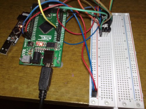

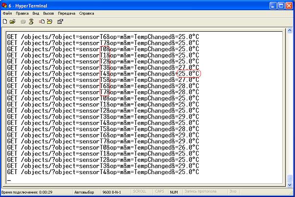

Увеличил количество подключаемых датчиков ds18b20 до 8шт.
Подкорректировал формат вывода температуры
Вот может кто подскажет как вывести в формате хх.х градуса???
Макетка и 8 датчиков
Re: Atmega128 Usb
ser009 писал(а):Увеличил количество подключаемых датчиков ds18b20 до 8шт.
система принимает дробные значения, так что по идее проблем не должно быть.
единственное, что меня смущает, так это передача значка градусов -- я думаю этого не нужно, можно передавать просто цифру для корректности хранения данных
ser009
Сообщения: 595
Re: Atmega128 Usb
Сообщение ser009 »
sergejey писал(а):
ser009 писал(а): единственное, что меня смущает, так это передача значка градусов -- я думаю этого не нужно, можно передавать просто цифру для корректности хранения данных
Знак градуса убрал

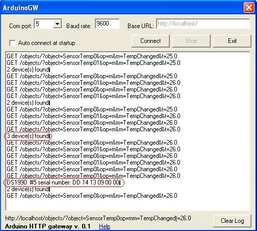

ser009
Сообщения: 595
Re: Atmega128 Usb
Сообщение ser009 »

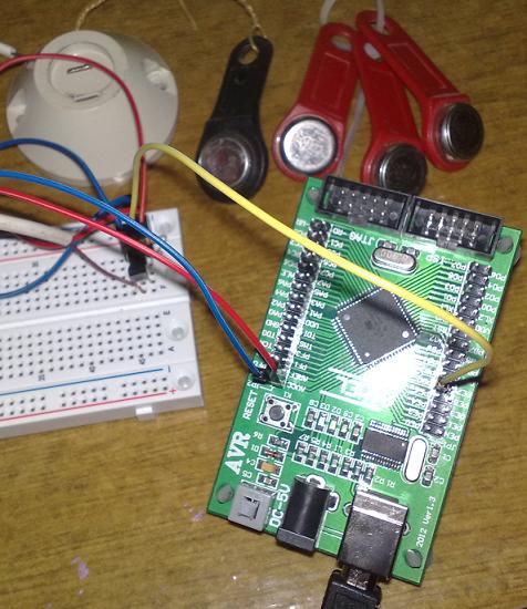

Попробовал подключить к 1-wire шине датчик ds1990 вот примерно что получилось ...
шина работает медленно датчик приходится держать несколько секунд.
???Вот думаю нужен ли серийный номер датчикам температуры???
