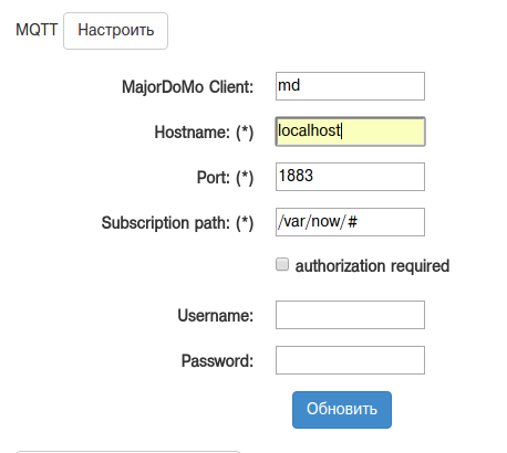

настройки МД

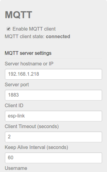

настройки клиента esp-link
как видно клиент подключен, но в VL не появляется, что не так? куда копать?
