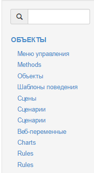

у кого нибудь бывало такое ?
меню раздваивается.
в ядро не лез. настраивал только объекты, скрипты и кнопки. как избавится?

Руслан писал(а):у кого нибудь бывало такое ?
меню раздваивается.
сам же и отвечу: в базе данных создались одинаковые строки, наверное во время восстановления бекапа. удалил через phpmyadmin и все стало как нормально.
