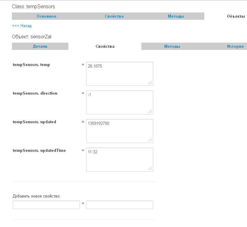

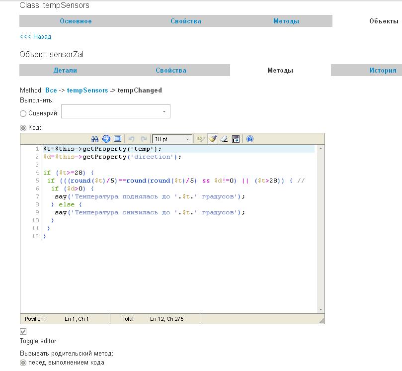

Добрый день!
Не могу разобраться с превышением температуры из данной темы, при превышении ничего не происходит, свойства объекта изменяются а метод не выполняется.
- 2.JPG (32.55 КБ) 15941 просмотр
- 1.JPG (49.43 КБ) 15941 просмотр

А как именно проиходит установка температуры? Если свойство меняется, а метод не вызывается, значит не хватает вызова этого метода.

Установка происходит из 1wire датчика - объект.temp,
метод класса tempChanged
//$params['t']
$old_temp=$this->getProperty('temp');
$t=round($params['t']*2)/2;
$this->setProperty('temp',$t);
if ($t>$old_temp) {
$d=1;
} elseif ($t<$old_temp) {
$d=-1;
$d=0;
$this->setProperty('direction',$d);
$this->setProperty("updated",time());
$this->setProperty("updatedTime",date("H:i",time()));

Надо тогда добавить ещё вызов метода в код, который выполняется при обновлении значения 1-wire:
callMethod("объект.tempChanged");
Т.е. получается, что связанное свойство обновляется, но метод сам по себе не вызовется -- его нужно вызвать принудительно.

Так не получилось. В поле temp постоянно 0.sergejey писал(а):Надо тогда добавить ещё вызов метода в код, который выполняется при обновлении значения 1-wire:
Посмотрел по форуму, нашел аналогичную тему про "Слежение за температурой контура отопления", уже обсуждалась подобная проблема.
Этот вызов заработал
if ($params['temperature']) {
callMethod('SensorZal.tempChanged',array('t'=>$params['temperature']['VALUE']));
