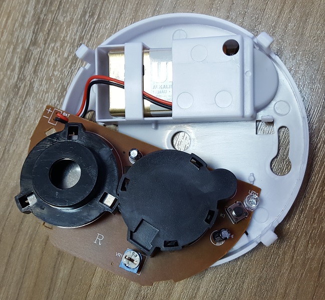

Суть:
купил через али датчик дыма (https://ru.aliexpress.com/item/2016-New ... 0.0.pHr0Do), не разобравшись, что он без модуля Wi-Fi.
Теперь ломаю голову, как его связать с расберри. Мне нужно, чтобы, при срабатывании, сигнал отправлялся на малинку.
У кого нибудь есть идеи как это сделать? или проще вернуть?
Понимаю, что датчик копеечный и возможно не стоит заморачиваться, но любопытно разобраться.
Спасибо.

Re: автономный датчик дыма и raspberry pi3b
Сигнализирует писком? Можно подрубить к гпио малины через транзистор к примеру и слушать это гпио
Да, сигнализирует писком.Sas писал(а):Сигнализирует писком? Можно подрубить к гпио малины через транзистор к примеру и слушать это гпио
Можно поподробнее?

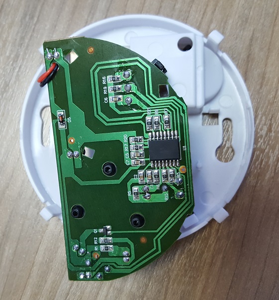

Ну начнем с того - что там есть? Можно обратную сторону платы? Скорее всего там есть микроконтроллер.pivnet писал(а): Да, сигнализирует писком.
Можно поподробнее?
В первом сообщении вы написали, что он без wifi - т.е. хотите сделать чтобы по wifi таки передавался сигнал? Или согласны проводок протянуть?
Короче если хотите wifi - берете чип esp8266, цепляете к одной из ног пищалку (лучше через транзистор или оптопару...можно прямо ногу контроллера цепануть - если туда выведено срабатывание), изучаете тему про esp, и выводите срабатывание хоть в МД напрямую по http запросу.
Если тянуть провода - во первых расстояние критично - возможно придется ставить усилитель, сигнал может просто не дойти если там метров 5 провода будет. Во вторых - цеплять так же, подключается через транзистор - стандартно - как то так
Возможны несколько вариаций подключения б-э-к. Почитайте про транзисторы. Если есть плюсовая (при срабатывании) нога с контроллера - цепляться определенно лучше к ней. Там постоянный плюс.PS: сори, вторая фотка первый раз не загрузилась. Теперь вижу что с обратной стороны. Нужно просто проверить ноги контроллера - найти (если имеется такая) на которой появляется постоянный + при срабатывании, и от нее "плясать" (как именно - см. выше).

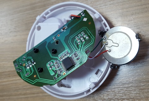

Один проводок на зумере, я так понимаю, это с кнопки теста.nick7zmail писал(а): Ну начнем с того - что там есть? Можно обратную сторону платы? Скорее всего там есть микроконтроллер.
Если тянуть провода - во первых расстояние критично - возможно придется ставить усилитель, сигнал может просто не дойти если там метров 5 провода будет. Во вторых - цеплять так же, подключается через транзистор - стандартно - как то такВозможны несколько вариаций подключения б-э-к. Почитайте про транзисторы. Если есть плюсовая (при срабатывании) нога с контроллера - цепляться определенно лучше к ней. Там постоянный плюс.
Изначально я хотел использовать его как wifi датчик. Жаль, что если использовать проводную связь, то ограничение всего 5 метров. Я для дачи беру, мне бы там минимум 30 метров нужно до малинки.
Идея с esp интересна. Может кто поможет скетч написать для моей ситуации.
А получится снять сигнал с этой писщалки и через esp передать на малинку?
Планирую в понедельник тестер взять и посмотреть по какому проводу идет сигнал на зуммер.

А тестером ищите лучше не сигнал пищалки, а ногу контроллера, на которой постоянный + появляется при срабатывании. Если там 3,3 или 5 В - можно напрямую в ардуину/расбери пустить, без оптопар и транзисторов...но я бы лучше подстраховался. А про 5 метров - это я как пример сказал. Зависит от самой проводки, помех и мощности сигнала на самом датчике...может и 50 метров преодолеет, а может и 2 метра не потянет... Это я так, на будущее сказал...когда отлаживать будете - чтобы были варианты - почему, к примеру, не всегда сигнал доходит, либо не доходит вообще.

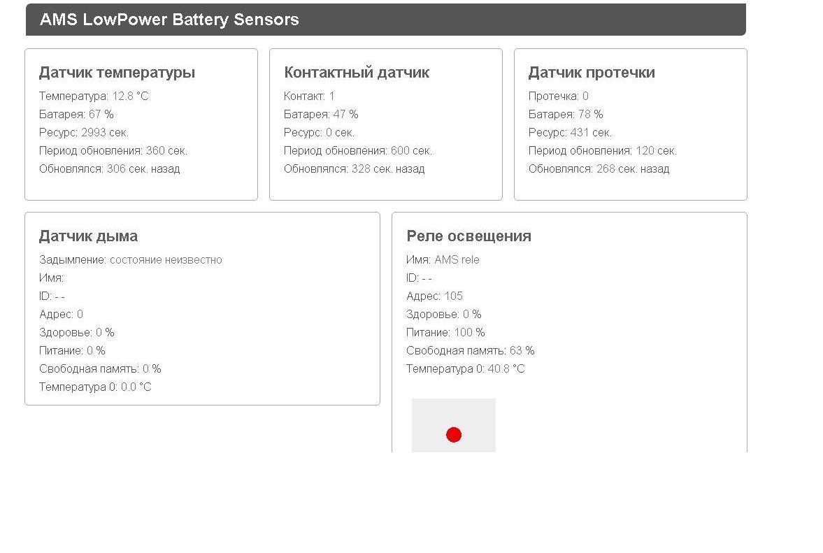

Можно средствами АМС следить за датчиком. Вот только Alex частным порядком скетч выслал. Сенсор "стреляет" раз в 10 минут, батарейки с Про-мини 3.3 вольта хватит на очень долго. При сработке отсылает команду мгновенно. Ну а дальше в МД и там любые сценарии. Скрин-шоты выкладывал. Чтобы получить такую картинку надо 15 минут при идеально настроенной IDE , одну ЕСП , про-мини 3.3 вольта , две Nrf24 , аккумулятор 3.7 вольт ну и дописать вывод в МД. Если интересно , вопросы в личку.
- ESP_Low_Power_Sensor.JPG (76.16 КБ) 7869 просмотров
