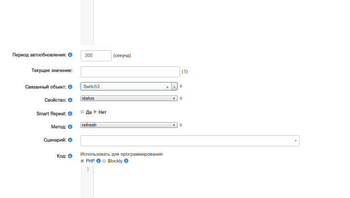

4-й скрин у Вас должен выглядеть так:
- Выделение_123.png (20.46 КБ) 10364 просмотра

сейчас подумал и понял, что в описанном мною способе нет прямой связи с ESP, то есть в системе всё включение через один объект, будь то включение света через сдены, меню управления, 315 МГц пульта управления, выключателя на ESP (всеми 4-я способами можно включать и выключать у меня свет), но например если свет допустим включить непосредственно через например вэб интерфейс ESP то в системе такое включение не отобразиться, честно говоря не пойму пока зачем надо состояние GPIO связывать с системой (иметь действительно обратную связь) но при желании просто в свойствах ESP связать с объектом switch3 свойство status
- Выделение_124.png (3.2 КБ) 10361 просмотр

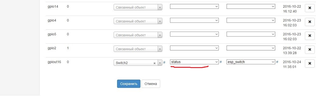

все работает, НО!
привязка кнопок к выключателям заработала только когда выбрал связанное свойство status ( а не esp_status)
