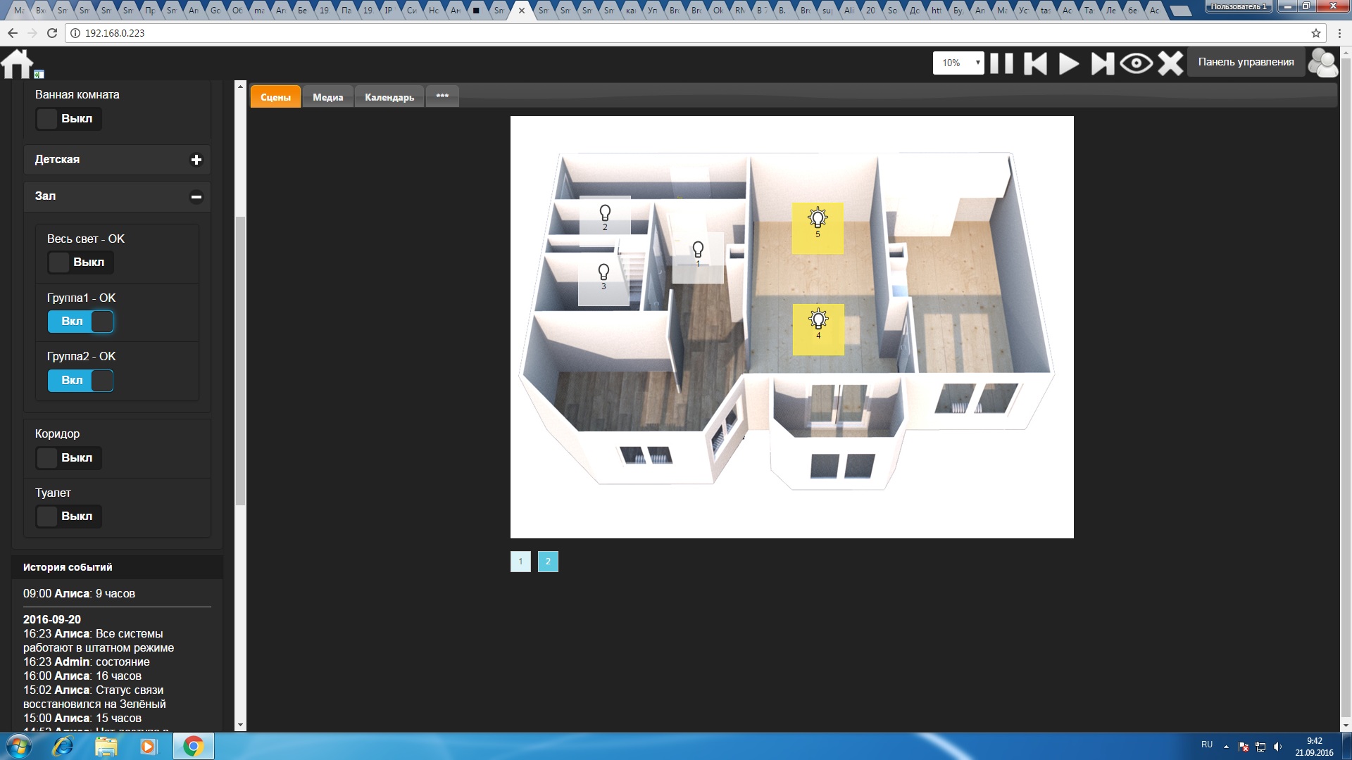

Всем доброго дня!
Только начал увлекаться умным домом, программированием не владею, в интернете не нешел решения.
В зале две группы светильников, в меню управления, в разделе освещение/зал/ создал три выключателя: Весь свет, Группа1, Группа2, в объектах Relays/Switch4zal1grupp и Switch5zal2grupp.
Группа1 привязал к Switch4zal1, Группа2 к Switch5zal2grupp соответственно.
Подскажите, пожалуйста, как к выключателю Весь свет привязать два объекта Switch4zal1grupp и Switch5zal2grupp, чтобы включать и выключать весь свет в зале?
Спасибо!
Спасибо!

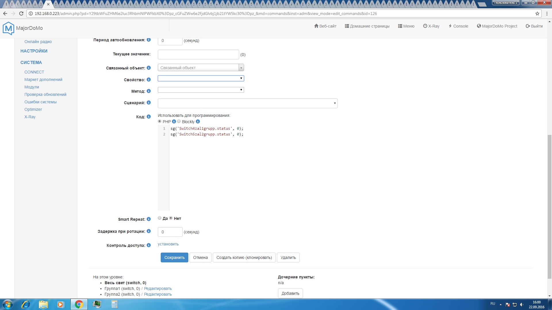

Re: как к одному выключателю привязать два объекта?
Спасибо, что ответили.
Но я не понимаю как прописать код на включение и на отключение.
При редактировании объекта Весь свет я могу вписать только один код, либо на включение
sg('Switch4zal1grupp.status', 1);
sg('Switch5zal2grupp.status', 1);
либо на выключение
sg('Switch4zal1grupp.status', 0);
sg('Switch5zal2grupp.status', 0);
и они работают (спасибо), но работают только при включении выключателя Весь свет. Возможно надо добавить какое-то условие?
Вот например в КНОПКЕ я добавлял два состояния вкл и выкл и код на включение и выключение соответственно. А как быть с выключателем? Там могу написать только один код.
либо на выключение
- 2.jpg (225.57 КБ) 7785 просмотров
- nick7zmail
- Сообщения: 7573
Аа...у вас выключатель в меню...на сцене просто можно 2 состояния прописать, и для каждого свой код... а тут будет примерно так
Привяжите к выключателю любой объект (к примеру SwitchAllzal) и свойство (к примеру status), и впишите вместо "общий статус" "SwitchAllzal.status"
if (gg('общий статус')==0) {
}Raspberry Pi3+Broadlink+esp8266 (blynk)+AMS
