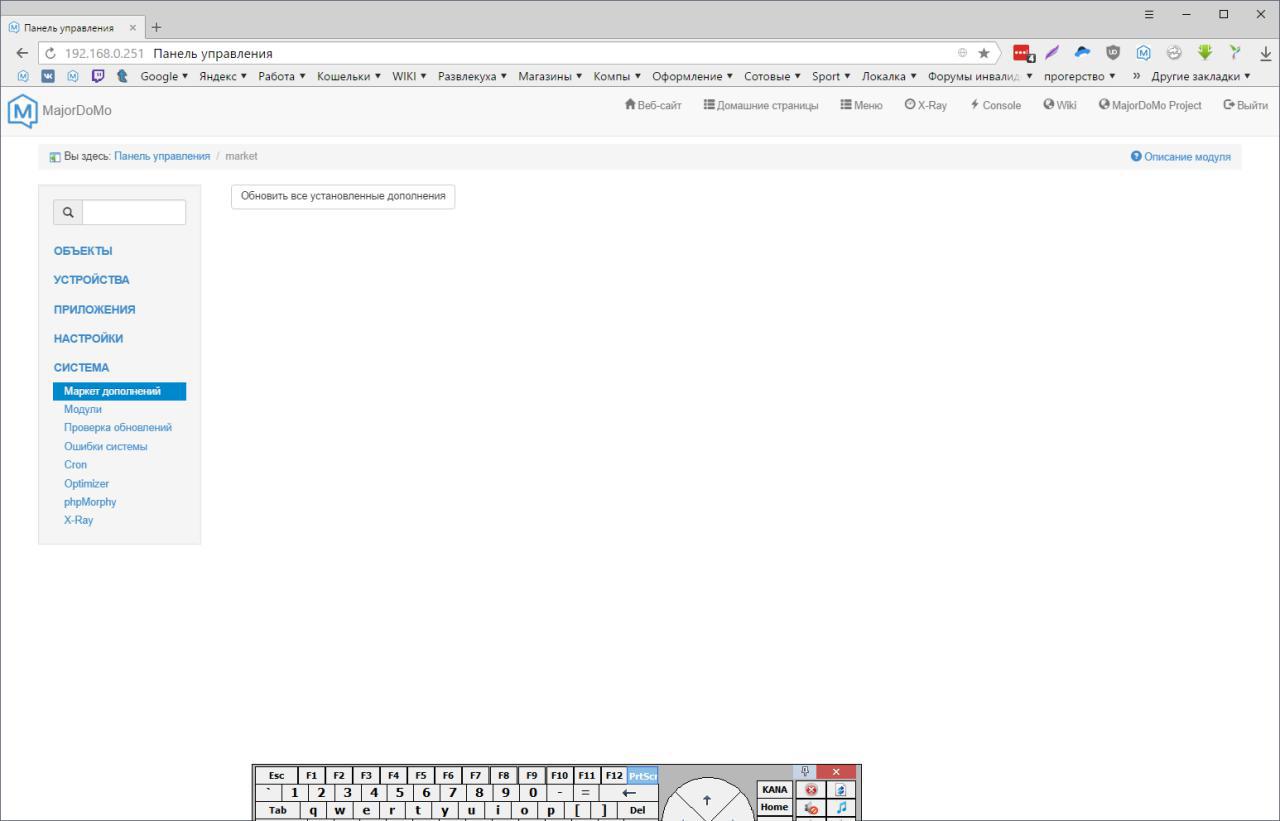

скажите, только у меня в мажордом маркет дополнений пустой?

Ага, только у тебя похоже.Изображение

У меня было такое. Проблема оказалась в неправильных настройках доступа в Интернет (DNS).
