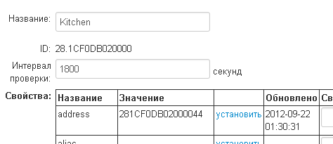

Добрый день!
1.Не работает система изменения свойств в 1wire. Данные не сохраняются.
Что значит избранное?

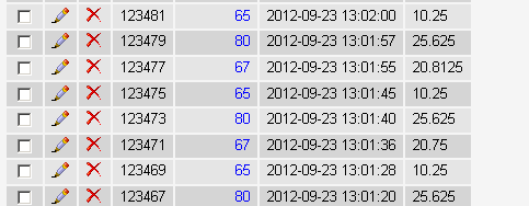

3. В таблицу phistory в результате пишутся данные несколько раз в минуту и измнение периода обновления не влияет на эту частоту
Если данные в phistory пишутся, то сохраняются. Или что имеется в виду?

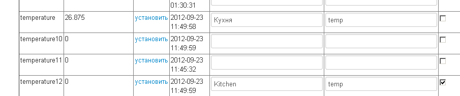

Данные начинают писаться постоянно, только при указании избранного. Снять галку или измениить свойство через Web интерфейс невозможно, данные не сохраняются.При указании температуры вручную и сохранении данные в phistory идут. В автоматическом режиме- нет
Причем в 1wire данные показываются нормально, а в phistory вообще нет

Так-с... у меня самого 1-wire нет девайсов, так что будем двигаться "наощуп".
1. Если свойство помечено как "избранное", то данные считываются в 1wire и пишутся в phistory в автоматическом режиме, так?
2. Если не отмечено избранным, то данные в автоматическом режиме в 1wire пишутся, а в phistory нет? или ни туда ни туда не пишутся?
3. Если вручную запустить обновление, то данные только в 1wire сохраняются или в phistory тоже?
Да, именно.
Пишутся в 1wire в phistory-нет
Пишутся везде
Через панель управления-1wire- Объект Любой Попробруй изменить Связанный объект, свойство или галку избраного.
в Базе ничего не изменяется.
Приходтся править вручную в БД
