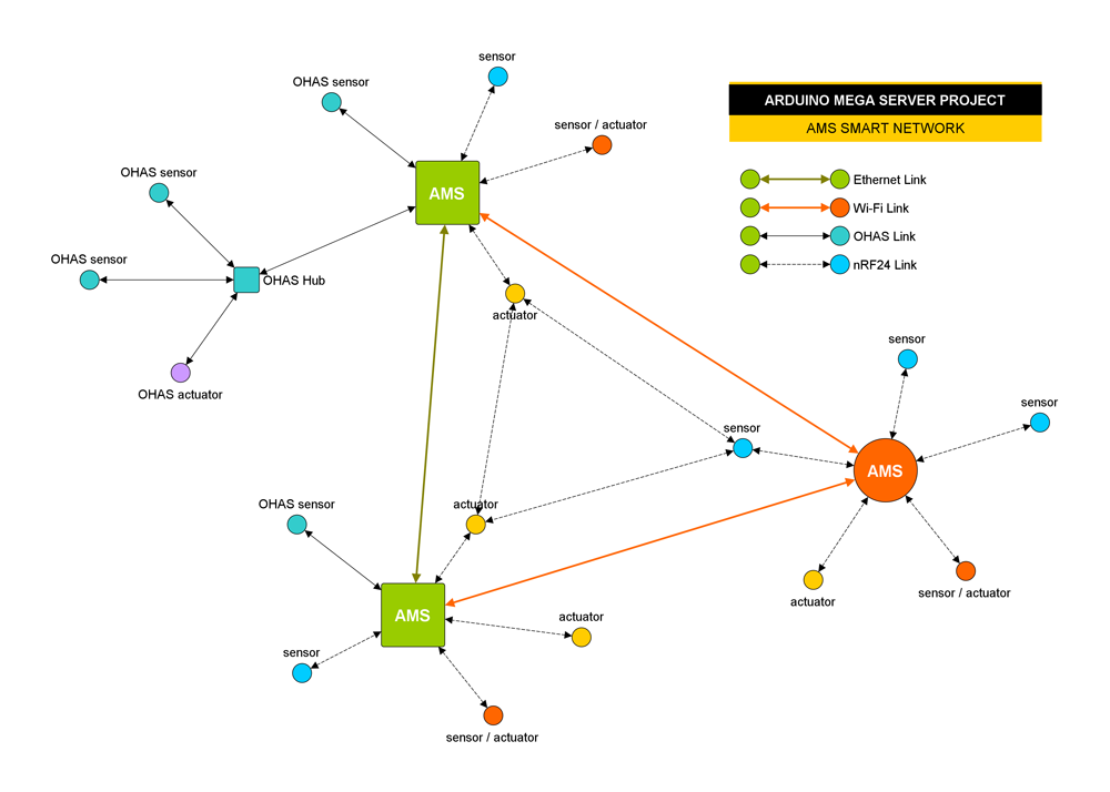

Случилось очередное эпохальное событие — разработана технология беспроводных энергоэффективных сенсоров (на батарейках) для экосистемы АМС.
Теперь «родные» сенсоры (есть ещё и «неродные», типа nooLite), подразделяются на два вида:
1. «Умные сенсоры». Это микропроцессорные системы, которые обладают широким набором команд, собственным «поведением», возможностью автоматически обмениваться информацией с «базой» (контроллером АМС) и управлять подключённым оборудованием (могут выступать в качестве сенсоров, актуаторов и смешанных сенсоров-актуаторов). Эти сенсоры поддерживаются АМС, начиная с 0.15 версии.
http://hi-lab.ru/arduino-mega-server/do ... less/nrf24
2. Энергоэффективные сенсоры на батарейках. Функционально это упрощённый вариант первого типа сенсоров (в угоду снижения энергопотребления). Могут передавать один или несколько параметров (например, состояние геркона «открыто/закрыто», температуру и текущее напряжение питающих батареек). Параметры, естественно, могут быть любыми. Ориентировочное время работы от батареек — как минимум год.
Описание и документация по энергоэффективным сенсорам будет чуть позже, если кратко, сенсоры выполнены на базе модифицированной платы Arduino Pro Mini 3.3V 8MHz и повышающего преобразователя с 0.7-3V до 3.3V. Могут использоваться батарейки Alkaline AA или AAA или, при желании, литиевые батарейки на 3V.

- AMS Smart Network
- AMS-Smart-Network.png (89.46 КБ) 9879 просмотров
