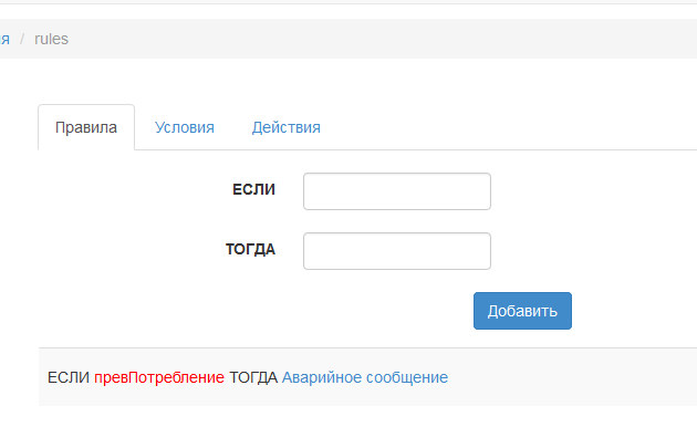

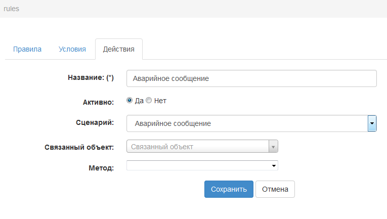

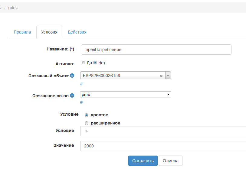

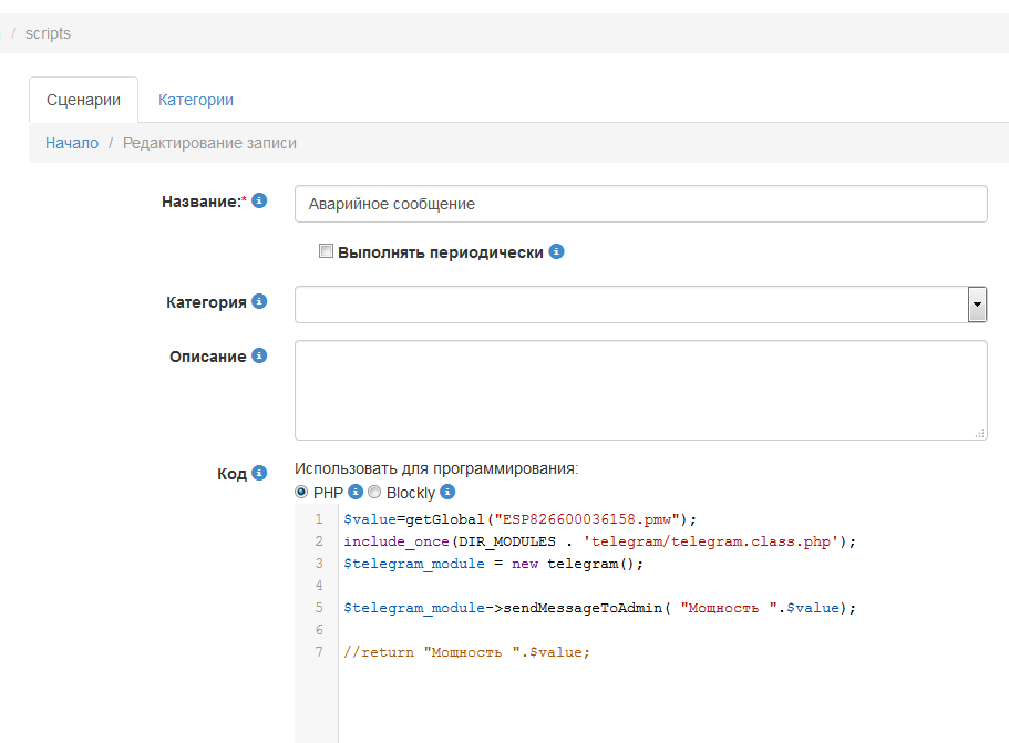

У меня че то не получается. Вот алгоритм:
Сценарий если нажать выполнить выполняется. Или проверка условия идет только тогда, когда в чате появляется запись Условия? Периодическая проверка условия нет?
sergejey писал(а):
система начинает учитывать записи из раздела Действия при обработки текстовых (голосовых) команд, т.е. если вы туда добавили запись "включи свет", то можете просто дать эту команду в чате (или голосом) и она будет выполнена без каких-либо условий.
В чате писал Аварийное сообщение и превПотребление тоже ничего не происходит
Vspb
Сообщения: 21
Зарегистрирован: Ср июн 25, 2014 11:04 pm
Re: Простые правила (Rules)
Сообщение Vspb »
Попробуйте сделать условие активным
