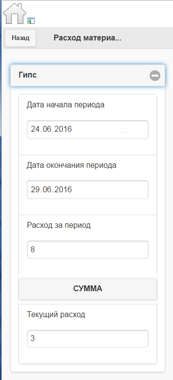

Я конечно далек от программирования, но могу предложить вот такую инструкцию с картинкамиmasster_alex писал(а):Уже несколько раз перечитал все там, но все равно не получается.
Создаем класс и объект в нем
Добавляем свойства по вкусу
Создаем элементы меню
Получаем в результате нечто подобное
Пишем сценарий
$data_Start = gg('Gypsum.dataStart');
$data_elements = explode("-",$data_Start);
$dataStart = mktime(0,0,0,$data_elements[1],$data_elements[2],$data_elements[0]);
setGlobal('Gypsum.dataStartTs',$dataStart);
$data_Stop = gg('Gypsum.dataStop');
$data_elements2 = explode("-",$data_Stop);
$dataStop = mktime(0,0,0,$data_elements2[1],$data_elements2[2],$data_elements2[0]);
sg('Gypsum.dataStopTs',$dataStop);
$start_time = gg('Gypsum.dataStartTs');
$stop_time = gg('Gypsum.dataStopTs');
$expense = getHistorySum("Gypsum.current",$start_time,$stop_time);
sg('Gypsum.summ',$expense);-
masster_alex
