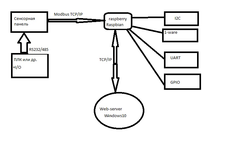

Добрый день форумчане.
Сразу скажу скажу что я АСУ ТПшник, в вебсерверах практически полный ноль.
Хочу реализовать связку оборудования которая набросана на схемке.
Опытные специалисты подскажите реальна ли она, при условии что малина будет на распбиане, а в качестве вебсервера использовать ПК с виндовс 10 с установленным majordomo.
Посоветуйте какие знания для этого нужны.
Спасибо.
Спасибо.
- EL.jpg (48.48 КБ) 7898 просмотров

А зачем прокладка из Raspberry? И без нее можно сделать.

Чтобы логику на Python писать и в качестве преобразователей интерфейсов (i2c/1-ware)
Re: Умный дом на raspberry с вебресервом на Windows 10
Тогда лучше и сервер на nix подобной ОС сделать. Зачем Винда-то?

Нет ничего невозможного, я думаю можно поднять и такую конфигурацию. Но как АСУ-шник, вы должны знать топологию. Вешать все на 1 плату не есть хорошо, а особенно на Виндовс. А 10-ка на малинке это не стандартная винда, а пока непонятно что. Собирать приложения в виндовс 10 на Питоне, я думаю, еще так задачка. Особенно сетевые.
И почему Виндовс? Вы думаете вам не хватает знаний на Unix*? Информации по unix системам в иннете гораздо больше.
А еще вешать на малину порты и приложения в питоне требует много трудозатрат. Я сначала так-же писал демона на питоне для малины, все работало быстро, но функционал небольшой. Поэтому решил поставить MJD и сразу получил то, что сам писал бы еще долго. И я что-то не видел кто запустил MJD на windows10 + Raspbian, ткните... Или тут идет речь об отдельном сервере на винде?
Итог, ставьте MJD на Raspberry Pi2 или OrangePi2+ , а там уже и порты используйте какие хотите и Питон, и ардуино можно прикрутить с любым набором железа.

Я немного вас ввел в заблуждение.AndrewS писал(а):Нет ничего невозможного, я думаю можно поднять и такую конфигурацию. Но как АСУ-шник, вы должны знать топологию. Вешать все на 1 плату не есть хорошо, а особенно на Виндовс. А 10-ка на малинке это не стандартная винда, а пока непонятно что. Собирать приложения в виндовс 10 на Питоне, я думаю, еще так задачка. Особенно сетевые.
Малинка будет работать на raspbian, а на ПК Windows 10 на которую установлю majordomo.

Или в данном случае может стоит на Малину установить majordomo?

Тогда зачем тут виндовс непонятно совсем, MJD отлично работает на малинке, там же и веб-сервер есть.
Кроме того, на малинке можно сразу поднять кучу ресурсов, подключить жесткий диск, всякие сетевые приложения и много всего. Я тоже АСУ-шник и не понимал, как люди работают в линуксах, пока сам не попробовал, теперь меня из терминала не вытащишь... ))
Я себе взял OrangePi2+ но Raspbian туда встает без звука, поэтому поставил ARMBIAN
Подключил MJD, жесткий диск, работает исправно, кушать не просит. В свободное время конфигурирую что нужно. Сейчас хочу ардуину подключить на разные датчики.
Я не уверен, что на ARMBIAN есть все драйвера, которые могут понадобиться, но я взял из-за 2 ГБ оперативки, так-что, если не хотите лишних проблем, то лучше брать Малину.

Что значит звука не будет? Голосовое управление не доступно?AndrewS писал(а):Тогда зачем тут виндовс непонятно совсем, MJD отлично работает на малинке, там же и веб-сервер есть.
Я себе взял OrangePi2+ но Raspbian туда встает без звука, поэтому поставил ARMBIANПодключил MJD, жесткий диск, работает исправно, кушать не просит. В свободное время конфигурирую что нужно. Сейчас хочу ардуину подключить на разные датчики.SPOILERSPOILER_SHOW

что то с драйвером звука, выхода звука нет на миниджэке
