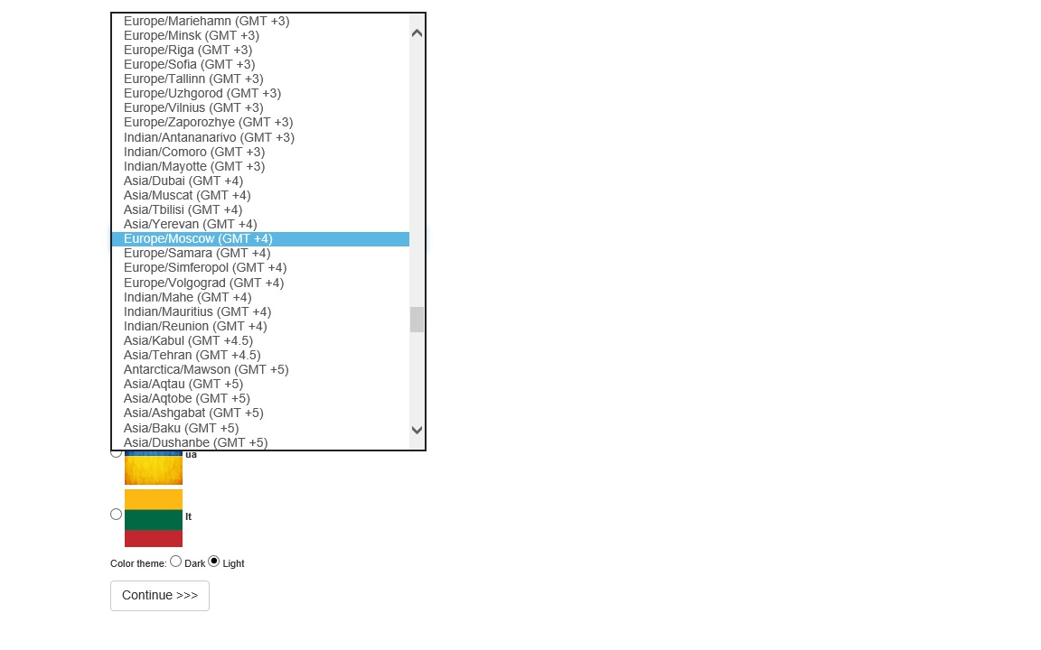

Вопросик разработчику почему на windows версия пункт "Общие настройки" Time zone
время для
GMT +4 а не GMT +3 ????

Вам нужно установить в PHP свежую базу временных зон.
У Вас Windows или Linux?

и то и то
но на raspberry все ок...
А Windows +4

Скачайте отсюда базу под нужную версию PHP.
Запихните в _majordomo\server\php\ext и подключите dll-ку как расширение в server\config_tpl\php.ini

olehs писал(а):Скачайте отсюда базу под нужную версию PHP.
Как и куда, а главное, какую dll-ку подключить?

Выполните в консоли phpinfo() и покажите его вывод, и я Вам подскажу, что делать дальше.
У меня винда 7
