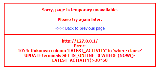

Прошу помочь новичку. Поставил сегодня MajorDoMo на Win10, перезагрузил комп, запускаю MajorDoMo и в браузере по адресу http://127.0.0.1:81/ выдает такую ошибку:
Sorry, page is temporary unavailable.
Please try again later.
<<< Back to previous page
http://127.0.0.1/
Error:
1054: Unknown column 'LATEST_ACTIVITY' in 'where clause'
UPDATE terminals SET IS_ONLINE=0 WHERE (NOW()-LATEST_ACTIVITY)>30*60
Что сделал не так? Может чего-то не хватает?
Прошу помочь.
Ошибка 1054: Unknown column 'LATEST_ACTIVITY' in 'where clau

- Скрин ошибки
- Без імені.png (15.02 КБ) 9270 просмотров

попробуй удалить и поставить заного, только сними галочку с обновить до последней версии, потом если запуститься то можно обновиться через панель управлений, у меня с галочкой такая же ошибка вылезала...karpenkoev писал(а):Добрый день!

Re: Ошибка 1054: Unknown column 'LATEST_ACTIVITY' in 'where
Супер! Получилось!
Огромное спасибо за помощь.

А что мне делать.sega6549 писал(а):попробуй удалить и поставить заного, только сними галочку с обновить до последней версии, потом если запуститься то можно обновиться через панель управлений, у меня с галочкой такая же ошибка вылезала...karpenkoev писал(а):Добрый день!

Вроде работало.
После обновления цыклы подвисли.
Так как не было доступа по ссш не смог перезагрузить.
Потом пропало электричество и как результат такаеже ошибка.
Мажордроид выдает такое:
http://91.233.47.106/menu.html
Error:

До админки добрался.
Еще разок обновился.
Заработало.
Не понял причины.
Но главное работает.

Причина простая: в скрипте инициализации базы db_terminal.sql в таблице terminals нет поля LATEST_ACTIVITY.lanket писал(а):До админки добрался.

инициализация db_terminal.sql может не содержать последнюю версию структуры данных. если возникает ошибка типа unknown field, то рекомендую вручную удалить все файлы installed в подпапках /modules/ и перезапустить систему -- корректное обновление должно само это делать, но почему-то иногда возникают ошибки.alid писал(а):Причина простая: в скрипте инициализации базы db_terminal.sql в таблице terminals нет поля LATEST_ACTIVITY.

Аналогичная проблема, только на raspberry 2, работало все работало и вдруг ошибка.
http://192.168.0.3/
Error:
Подскажите где искать каталог modules, как можно иначе запустить админку, где искать вызов этого скрипта, чтобы его закоментить?

Так, проблему решил удалением файлов installed из var/www/modules. Но все вернулось к изначальному состоянию. Восстановил из резервной копии.
Команда для удаления, запускать из каталога modules
удаление файлов c подтверждением
/var/www/modules# find . -name "installed" -type f -ok rm {} \;
поиск файлов и вывод на экран
find . -name "installed" -type f -print
