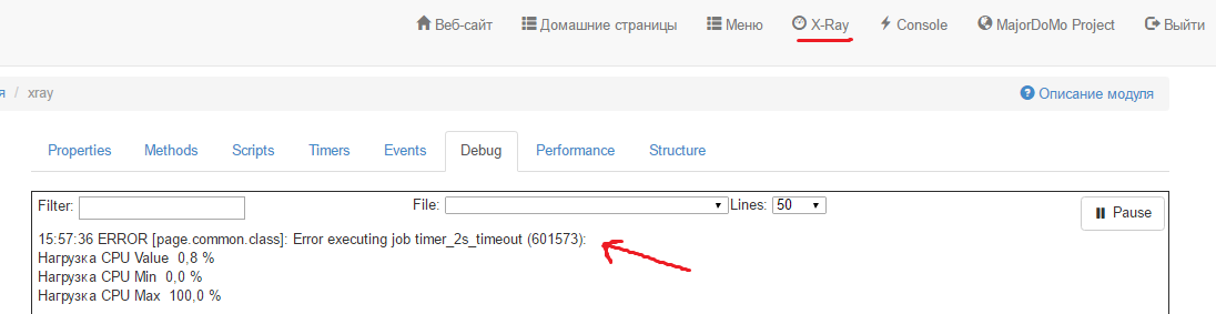

Подскажите пожалуйста, что это за ошибка и как от неё избавится?
Только заметил, что в X-Ray во вкладке Debyg показывает вот такую ошибку, и счётчик в скобках всё больше мотает:
ERROR [page.common.class]: Error executing job timer_2s_timeout (601711):
Есть вот такой сценарий:
timer_2s
Код:
//Выполнение скрипта раз в 2 сек.
clearTimeout("timer_2s_timeout");
runScript('Monitoring');
setTimeOut("timer_2s_timeout", "runScript('timer_2s');", 2);
И в Объектах "Timer / onNewMinute"

У меня тоже периодически возникают ошибки при запуске сценариев или методов по таймеру.
Например, такие:
08:06:01 DEBUG [root]: Error executing job MovementSensor1_detected (5217561): (at /var/www/lib/general.class.php:432)
У себя зависимость появления таких ошибок не выявил.
У вас надо попробовать уменьшить период запуска таймера. Может быть, 2 секунды это слишком уж часто.
