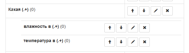

Представляю вашему вниманию свои наработки по усовершенствованию/расширению функционала «Шаблоны поведения»
WARNING: Я, не претендую на звание эксперта в PHP, или Majordomo, примеры моего кода могут содержать/содержат ошибки, и я с радостью приму ваши конструктивные замечания. А также все это может быть давно уже решено, а я просто изобретаю очередной велосипед)))
Суть: вместо создания статических шаблонов поведения, сделать универсальные, которые будут работать для почти любого пользователя.

Умный шаблон
Логика работы такого шаблона может быть следующей:
Пример реализации умного шаблона:
Запрос пользователя:
Какая температура в кухне
Логика работы скрипта:
1. Получить именительный падеж/основную форму слова отвечающего за расположение/комнату “кухне”
2. Проверить есть ли такое расположение у нас в системе
3. Если есть такое расположение, запросить данные об устройствах с таким расположением.
4. Если есть устройства с таким расположением, то получить среднее значение температуры для этой комнаты если устройств несколько.
5. Ответить пользователю полученный результат.
Профит: Единожды написанный код, работает для любой из ваших комнат. С минимальным дополнением, получаем такой же скрипт для влажности))
П.С. Автор предполагает, что умные шаблоны подходят не только для описанных вариантов. Любой из форумчан, может предложить свой шаблон, и таким образом поучаствовать в развитие проекта.

screen1
screen1
