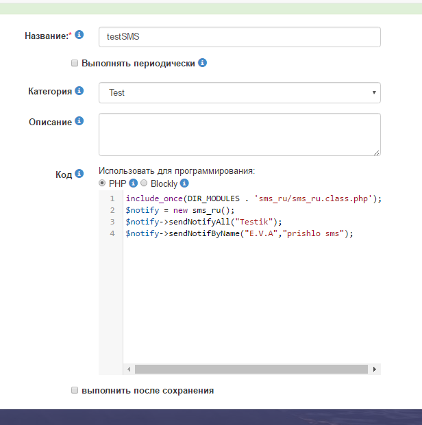

Использование в коде
sendNotifyAll - отправка сообщения всем устройствам
sendNotifByName - отправка сообщения устройству с указанным именем
Код:
include_once(DIR_MODULES . 'sms_ru/sms_ru.class.php');
$notify = new sms_ru();
$notify->sendNotifyAll("test message");
$notify->sendNotifByName("Alisa","test message");

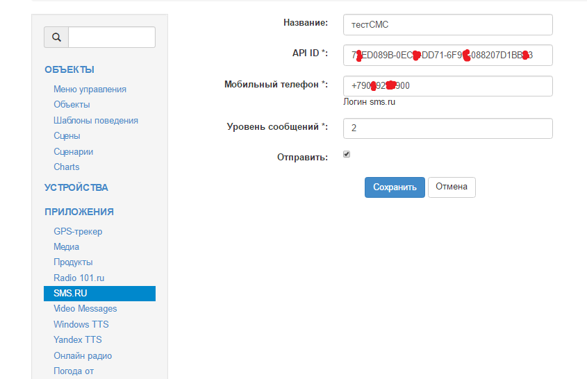

Что в Уровне сообщений нужно написать в Настройках SMS.RU ?

В модуле надо ставить тот уровень важности, начиная с которого они хотят получать смски.
Смотри описание функции say http://majordomo.smartliving.ru/Main/Pr ... gFunctions
У меня используются такие уровни
0 - будут все приходит
1 - Те которые проговариваются даже если режим "Только лог"
2 и выше - все системные сообщения

Вылазиет ошибка при выполнении сценария:
Fatal error: Call to undefined function send() in C:\_majordomo\htdocs\modules\sms_ru\sms_ru.class.php on line 172
Вроде я всё правильно сделал....? Кстати, Ivan - в коде в самом первом сообщении упустил ";" в последней строчке кода.

Спасибо, теперь заработало) Только вот не разобрался как сделать отправку сообщений устройству с указанным именем
У меня что то тоже не хочет отправлять по именно.Только всем.

Aleks130699 писал(а):У меня что то тоже не хочет отправлять по именно.Только всем.
Сделал исправление. Обновите модуль

Добрый времени суток. Как этот модуль работает . Тест отправил а дальше как делать связку элементам еще не разбирался . Покажите несколько примеров.
