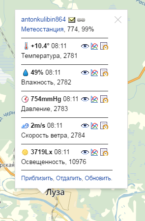

Теперь можно не иметь своих датчиков, а брать данные у соседа. Красным квадратом обведён ID датчика

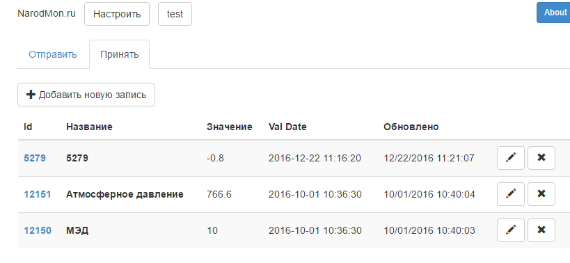

В столбике "Обновлено" в админке выводится дата не приёма а дата последнего актуального значения датчика переданного на сервер (Возможно нужно переделать)

Это я понимаю. Наверно нужно добавить время приёма и ещё добавить возможность вывода в свойства, дату последнего актуального значения датчика, что бы было сразу видно, что датчик жив.
Вот id датчиков 17950, 17954, 2100 пробовал ещё какие то, сейчас не вспомню. Обновляются, только при нажатии на кнопку test.
