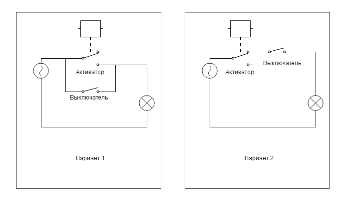

Активаторы освещения как лучше?
Кто что думает какой вариант лучше/практичнее?
Наиболее популярен?
Ну и хотелось бы услышать доводы.
Или может еще варианты. Кто то озвучивал об переключателе в трех положениях On/Off/Auto. Но в теории Auto неAuto можно и праграмно переключать.
При первом варианте если сдох активатор то свет потух.
Во втором случае свет загориться.
Наиболее популярен?

Re: Активаторы освещения как лучше?
Честно говоря, оба варианта так себе
Но если вопрос "или-или", то я бы выбирал второй вариант, только с режимом работы активатора NO, а не NC, т.е. чтобы если он "сдох", то свет не горит. У первого большой недостаток в том, что если ручной выключатель включен, то автоматический бесполезен (сценарий "выключен всё" не работает), второй вариант (в любом исполнении) плох тем, что если ручной выключатель выключен, то автоматический опять же бесполезен (нельзя включить свет автоматически -- но, как мне кажется, это меньшее зло).
Правильный вариант -- ручной выключатель управляет автоматическим и только последний коммутирует нагрузку.
Напоминаю, что есть еще такой вариант:
Минусы - нужно менять обычный выключатель на переключатель.
А в целом согласен с Сергеем - когда дойдет ход до выключателей света, планировал подключить выключатель к блоку управления,
который управляет реле, которым можно управлять в том числе из системы.
Блок надо делать так, что бы при поломке можно было оперативно заменить на резервный.
Лучше как сказал Сергей
Управление 1 реле. А выключатель как сенсор.
Тогда можно переключать удалённо. И по нажатию на кнопку. Заодно отслеживать состояние
Спасибо что отозвались.sergejey писал(а):Честно говоря, оба варианта так себеНо если вопрос "или-или", то я бы выбирал второй вариант, только с режимом работы активатора NO, а не NC, т.е. чтобы если он "сдох", то свет не горит. У первого большой недостаток в том, что если ручной выключатель включен, то автоматический бесполезен (сценарий "выключен всё" не работает), второй вариант (в любом исполнении) плох тем, что если ручной выключатель выключен, то автоматический опять же бесполезен (нельзя включить свет автоматически -- но, как мне кажется, это меньшее зло).
Cobata вариант позволяет управлять механически при поломке. Но видимо придется еще отслеживать состояние механического выключателя. Это дополнительный сенсор. Минус - при механическом положении вкл для отключения надо реле перевести в активное положение. Как следствие сокращение срока жизни реле и излишнее потребление электроэнергии.
Вариант Сергея правильнее с точки зрения программирования. Но получается если механически включили то програмно уже не выключишь. Или я не до конца понял идею. Получается на входе к реле надо ставить логику ИЛИ. Но при поломке свет уже не включить.
Даже не знаю что выбрать. Выбор всегда сложно.
Идея моего варианта в том, что лучше всего иметь контроллер освещения, к которому подключен механический выключатель. Контроллер понимает включение/выключение с механического выключателя И команды поступающие по сети. Обрабатывает оба канала в соответствии с заложенной в него логикой и коммутирует нагрузку через реле в обоих случаях. Если он сломается, то да, включить свет не получится. Выбирайте надёжный контроллерlanket писал(а):Вариант Сергея правильнее с точки зрения программирования. Но получается если механически включили то програмно уже не выключишь. Или я не до конца понял идею. Получается на входе к реле надо ставить логику ИЛИ. Но при поломке свет уже не включить.

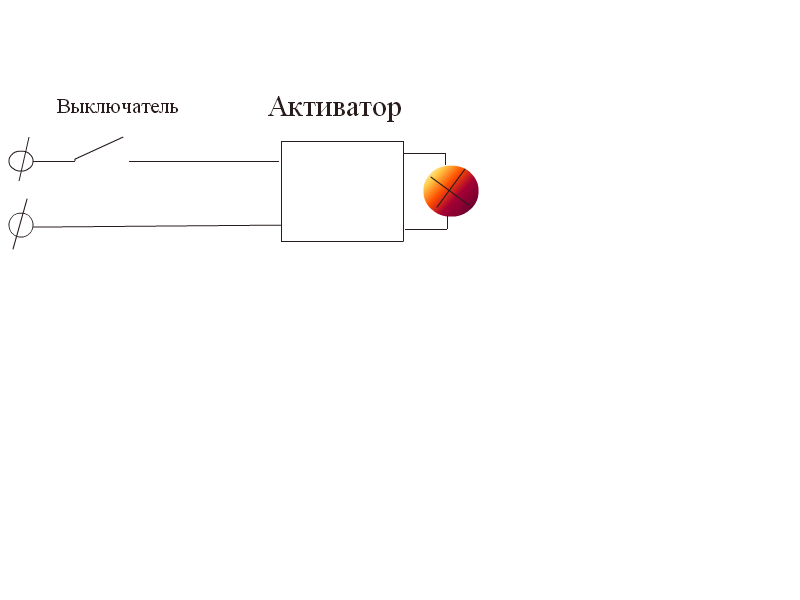

У себя я реализовал так: выключатель подает питание 220 в. на активатор , который срабатывает по датчику движения. Зона срабатывания датчика движения должна охватывать выключатель. Смысл простой зашел свет включился( выключатель включен). Выключился автоматически через n секунд . Но выключатель имеет приоритет как по включению , так и по выключению.
- Активатор.png (10.14 КБ) 8080 просмотров
Rasberry PI + arduino mega 2560
