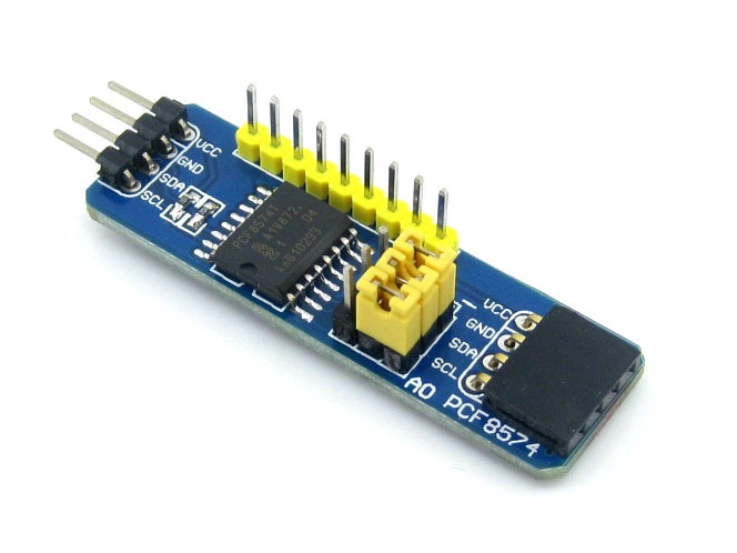

- PCF8574
- PCF8574.jpg (51.28 КБ) 10740 просмотров

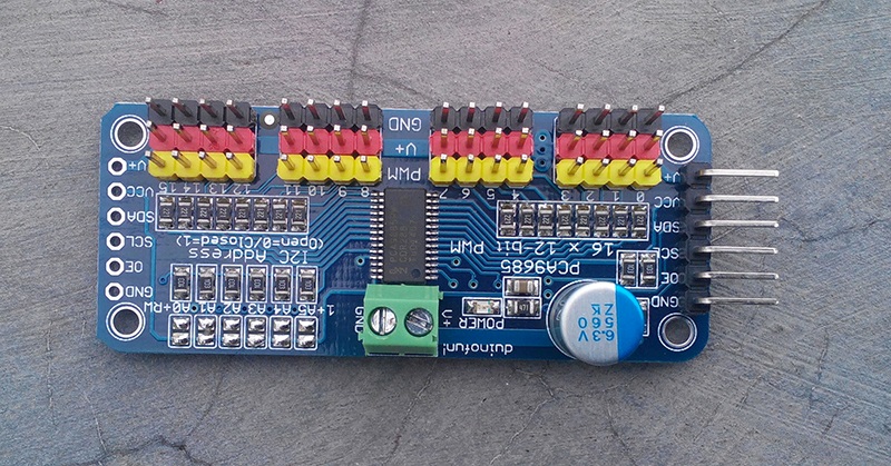

- PCA9685
- PCA9685.jpg (194.64 КБ) 10740 просмотров

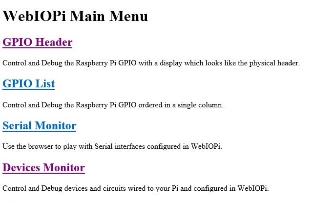

после установку получаем такой вид
Http://ip:8000
login webiopi
password raspberry

- webiopi.jpg (54.33 КБ) 10740 просмотров

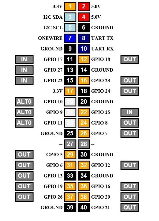

Re: Решения "из коробки" Raspberry pi 2 + PCA9685 + PCF8574

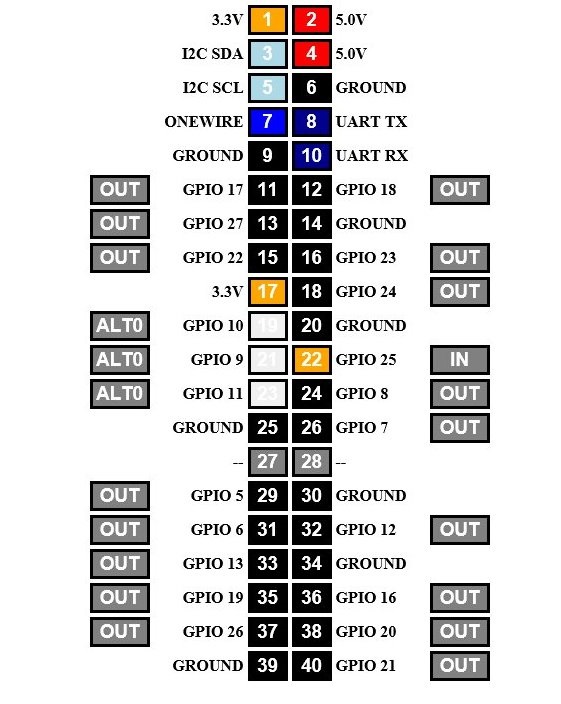

Нажимаем Gpio Header
И видим такой вид
И видим такой вид
- wepiopi1.jpg (103.52 КБ) 10739 просмотров

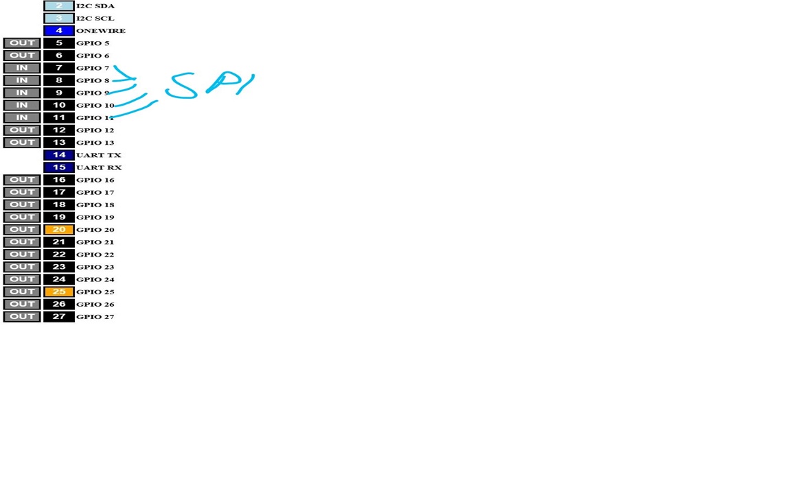

Нажимаем прямоугольники ту можно видеть что меняем состояние in или out Gpio порты на их нажимаем и можно включит или выключит подключенный на них реле высокий или нижний уровни
- webiopi2.jpg (104.65 КБ) 10735 просмотров

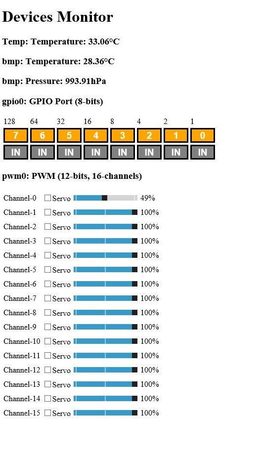

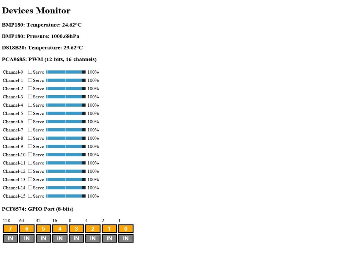

Нажимаем Devices Monitor
Видим
Датчик температуру ds18b20 датчик Bmp180 плата расширения
PCF8574 и pwm0 = PCA9685
Видим
- webiopi3.jpg (108.53 КБ) 10735 просмотров

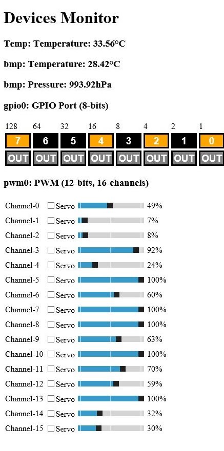

Devices Monitor
- devic.jpg (113.84 КБ) 10407 просмотров
