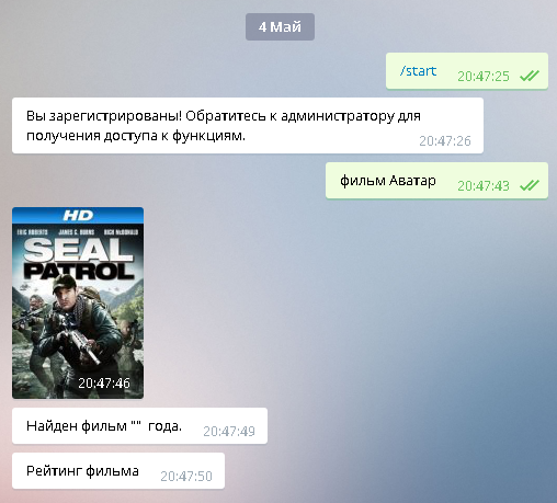

Попробовал данный скрипт в ответ приходит ода и та же картинка и пустой отвеи
Найден фильм "" года.
Рейтинг фильма

Сообщение portos »
Естественно, и права и пользователи намести.
Примерно такая картина.

portos писал(а):Попробовал данный скрипт в ответ приходит ода и та же картинка и пустой ответ
Тоже попробовал - все работает. Сведения о фильме сначала пишутся в общий чат, а потом дублируются в телеграмм. Картинка сразу засылается в телегу. Единственное, подправил пути в коде сценария, т.к. у меня MjD на линуксе.

так тоже на linux
Путь поправлен /var/www/cached/film/
но что то идет не так. Где логи смотреть ?

portos писал(а):но что то идет не так
Вставьте после
$data = json_decode(file_get_contents($url), true);
строчку
var_dump($data);
Запустите сценарий в браузере. Выдает простыню с найденными фильмами? Вот такую:

Сообщение portos »
ну вроде гет запросом сценарий отрабатывает.
но все равно вначале лезить та картинка а топом запрашиваемого фильма.
